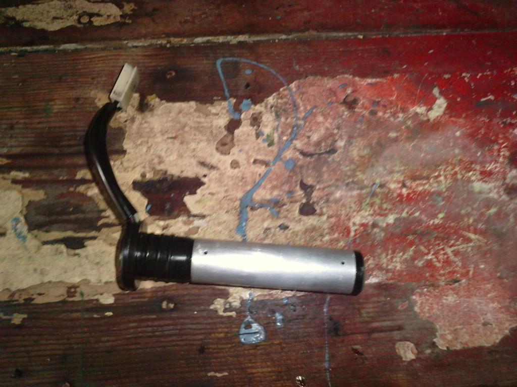

avez vous déjà démonté et réparé une sonde de niveau d'huile de 2RL?
Ca ressemble a ça:
La mienne ne fonctionne plus: le témoin est sans cesse allumé!

c'est pas un probleme de jauge
j'ai eu la méme chose et en faite c'étais un fil qui fesais masse au niveau de l'allumage
du coup le temoin de point mort et d'huile restais allumé tout le temps lol

sur le problème que tu as eu toi, quand tu debranchais la sonde, le voyant s'eteignait?C'est mon cas.C'est ce qui me laisse penser que c'est la sonde...Qu'en penses tu?

je sais pas je n'avais pas démonté la sonde mais directement l'allumage
et me suis apperçue qu'il y avais un fils bleu denudé qui fesais masse sur le fer de la moto et que en fin de compte c'étais sa le probleme

en fait je suis en train de me poser une question, c'est peut etre moi qui plane:
Est ce normal, que moto au ralenti et sur la béquille, le voyant d'huile reste allumé (le réservoir est plein)?

Problème resolu, au temps pour moi:
La sonde fonctionne, c'est juste que le voyant reste systematiquement allumé quand on est au point mort...

bas oui sa c'est sur toute 2 rl
c'est pour te prouvé que tout fonctionne bien
et des que tu enclenche une vitesse il s'eteind lol
