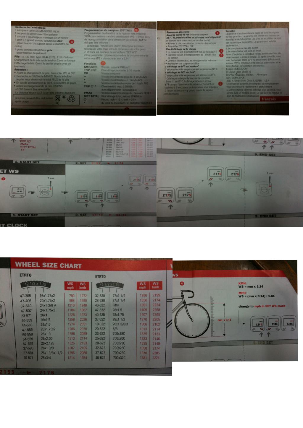

voila la notice

whaaaaa la tu me pose une colle  !!!!!!!!! loool
bon moi j ai 59 centimetres de diametre a la roue attention pneu compris !!!!!!!!!!!!!! moi c est taille basse
donc 59 cm x 10 = 590 millimetres
aprés 590 x 3.141593 ( pi )  = 1853.53987
ensuite dans la colonne ,,,,,,,,tu prend le chiffres qui se rapproche le plus de ton résultats ,,,,,,,,,,,,,,,,,,
donc pour moi cala serait """""""""" 1907
qui logiquement me fausse legerement la vitesse mais en moins ,,,,,,logiquement ,,c est ce que je pense
car l autre fois avec un x9 piaggio ,,,,il était a 60 a son compteur et moi 55  au miens
voila !!!!!!!!!!!!!!!!!!!!!

tu c tu peut rentrée directement ta cote moi j'ai mit 1821 et sa marche pas
il vas falloir que je me penche sur le sujet

normalement on rentre le chiffre que tu trouve..... ba le chiffre leplus pret

un mètre à ruban et vous faites le tour de la bande de roulement  Mr. Green

ba oui... c'est ce que j'avais fait
