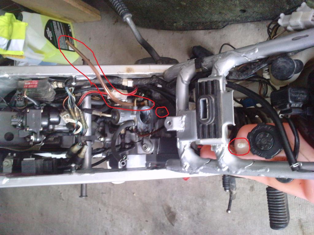

J'ai fait une photo des durites/emplacements pour durites qui me pose problème:
wildgio, tu me disais que les trois c'était des trop plein, mais la durite transparente est plutot dirigée vers le haut!
Pour les deux autres emplacements pour durite: moi je n'en ai pas de durite sur ma moto: vous en avez vous?elle circulent ou?(si vous aviez une ou deux photos...
Une dernière question: je n'arrive pas a trouver l'endroit sur lequel était fixé le bocal de frein arrière..

mise à l'air libre !
Sam 17 Avr - 16:39 (2010)
adrien
Message QUESTIONS DIVERSES Répondre en citant
Mise a l'air libre?laquelle?la longue transparente?Elle passe par ou du coup?
Sam 17 Avr - 17:47 (2010)
une pour le trop plein de la cuve et l'autre mise a l'air libre
Sam 17 Avr - 20:06 (2010)
elle passe le long du réservoir il me semble ?
Sam 17 Avr - 21:44 (2010)
adrien
et celle du reservoir d'huile elle sert a quoi du coup?y'a une durite?
Dim 18 Avr - 09:48 (2010)
bon, la grande qui remonte sur ta photo, c'est la mise à l'air nécessaire pour le circuit de powerjet et au fonctionnement du gicleur principal
le petit rond rouge sur ta photo, c'est une durite de purge de cuve qui va là.
le deux durites noir de réchauffe carbu ( qui vont du carbu à la culasses et de la culasse au carbu) , tu peux les virer, il te suffit de relier une de culasse à culasse tout simplement !
tu dois avoir une petite durite d'arrivé d'huile (transparente ) qui vient directement de la pompe à huile
...... regarde dans la rmt !

merci pour ta réponse toopack
J'ai regardé dans la revue deja, y'a rien d'explicite (j'ai trouvé qu'une revue en anglais pour mon modele)
Et le second rond rouge, celui du reservoir d'huile, c'est juste une mise a l'air aussi, y'a pas de durite qui s'y connecte?
