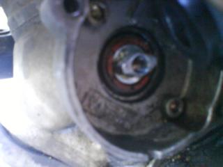

arrete le massacre et fais comme je te dis, tu veras c est tout simple...
1 : demonte le cache-poulie
2 : tu dévisse la vis au milieu de l axe de poulie
3 : tu tire sur la poulie pour la désolidariser de la valve...
4 : si tu arrives pas a tirer sur la poulie, détends tes 2 cables avec les reglages
5 : voici comment ca sera derriere la poulie, on distingue d ailleur la poulie que je tiens en arriere pour la photo... (la forme en losange peut etre différente sur ton moteur, mais c est pas grave ca...)
maintenant si tu y arrives pas, arrete la moto ou achete une 4-temps... (ironie Wink ) mais serieusement, les motos 2-temps, il faut y mettre les mains dedans un jour ou l autre...

Je viens a l'instant de proceder comme me l'a indiqué"yamacrazy"(merci encore pour les photos....)
Je peux tourner la valve a la main,mais je trouve qu'il faut forcer "un peu"
J'ai également hoter le reservoir pour etre sur que les cables ne sont pas génés.
Penser vous que je dois démonter la valve(par la droite?)ou cela peut venir encore d'autre chose...?

Fernando Sucré
Message PB DE VALVE Répondre en citant
Par la gauche,puisque j'ai déja démonté la poulie.....
Cela correspond a la derniere photo....
Par contre,comment fait on pour demonter la valve?cela se dévise ou il faut tirer doucement deçu....
Sur la photo et en vrai visuellement,je ne vois pas comment on la retire
