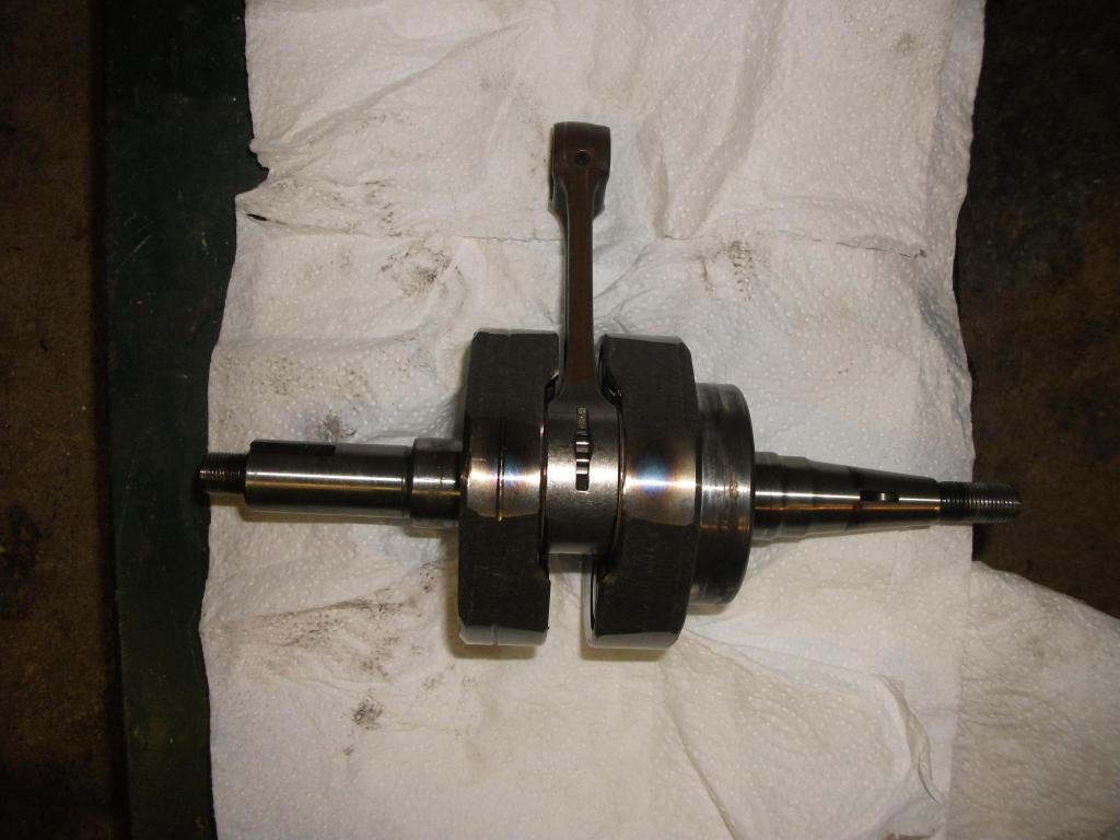

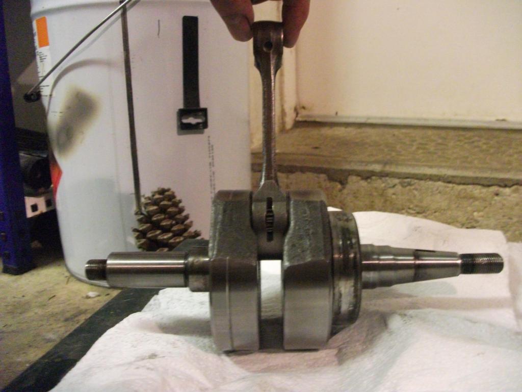

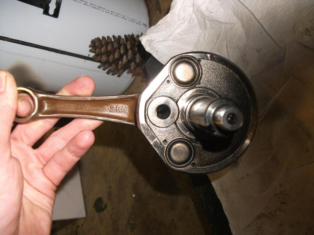

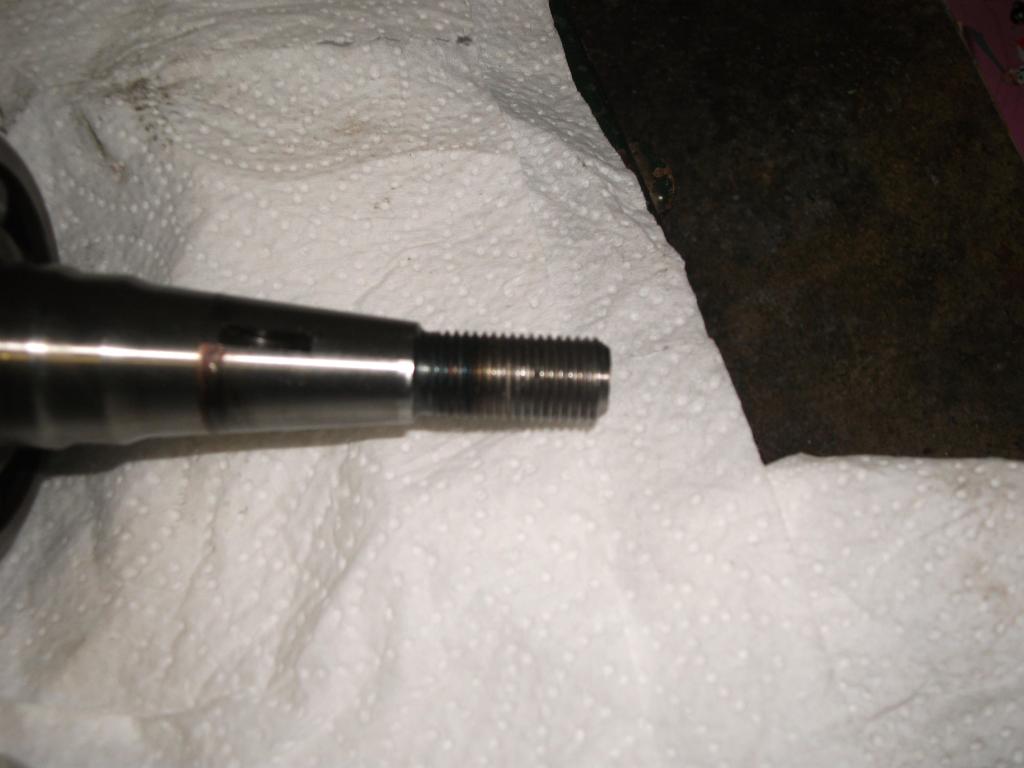

Bon le vilo est sorti je change la bièle au passage, voici quelques photos du vilo regardé pour les connaisseurs j'ai trois points de chauffe es ce normale?? (Au niveau de la bièle et du filtage).
Sinon comment enlevez le roulement qui est resté sur le vilo sans rien abimer ?
Aussi le roulement d'un des deux arbres de la transmition (a l'intérieur du carter moteur) c'est enlevez car j'étais obligé de chauffer pour enlevez la cloche d'allumage et par la suite rechauffé pour enlevez le vilo j'ai voulus enlevez ses deux arbres pour bien nettoyer tous çà et le roulement est sortie avec en restant sur l'arbre oup's la boulette.
Comment je fais ??
Plus de photos Mardi

i'm smoke the pomme de pin  lol
aucune idée pour les points mais j'ai un question lol,pourquoi il est ecrit 2RH sur la biele? (je sais c'est con comme question desole)

non mais serieusement,a quoi ça correspond?
Dim 23 Mai - 00:43 (2010)
Tom.du.62
Message Le Moteur de Bosco Répondre en citant
je posé cette question pour savoir si il y avait un rapport avec le type de tzr
ici 4fl
2RH/RL ancien modele... Confused

pour les traces normal , pour la bielle idem
Dim 23 Mai - 04:59 (2010)

ok donc pour la biele écrit 2rh ces normale alors.
et pour le roulement de vilo le gas qui va remettre la nouvelle biele sans chargeras.
