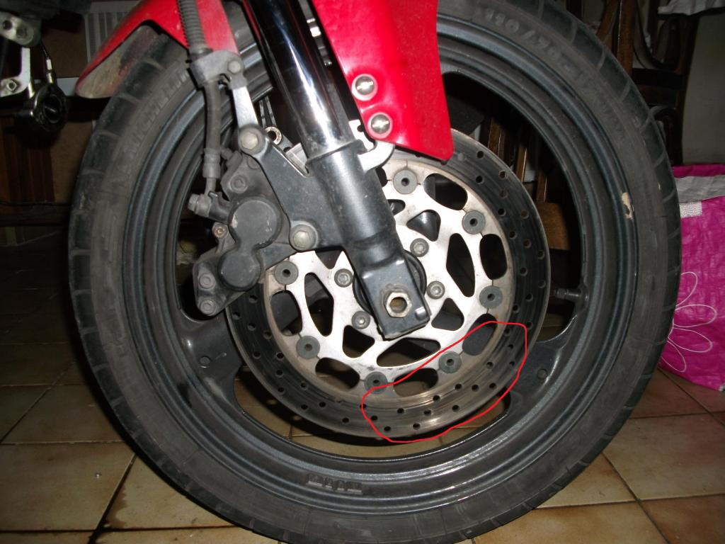

Deuxième disque que je voile je comprend pas pourtant les plaquettes sont neuve, juste un joint de fourche gauche qui fui légèrement et que je vais changer les deux.

g le meme probleme g un trai qui se fait
aucune idee

je pense que sais les roulement de roue a changé
se qui fais un legé voile de la roue avant qui bouffe le disque
il faut regardé l'usure de tes anciennes plaquetes pour voir comment elle sont usée

g intervertie  les plaquette après les avoirs toiler sa a juste déplacer le problème de quelques mm
le problème et venue du jour au lendemain

c'est simplement le disque qui est usée
je pense c'est tout
ou les roullement au choix

Et sa coûte chères des roulement ??? Car sa fait deux disque que je nique comme çà et sa me rend fou en plus je peu plus utiliser le frein avant car sa me fait saccader et guidonner à bloc donc seul solution pour que je freine ces frein arrière plus frein moteur, mais question sécurité ces pas le kiff..

dans ce cas tu attends quoi ? Evil or Very Mad
tu préfères te gaufrer méchamment -> pour ne pas dépenser 5 euros de roulement
mais nicker 2x 200 euros de disque ça le fait quoi ....
=>( moins de 15 euros le jeu de roulements )

ok je prend la paire de roulement

ouaiiiiii les roullement de roue sa ne vaut pas chers
a toi de joué

un si petit truc pour un si gros problème sa me fou les boules de pas y avoir pensé avant Confused

la qualité du disque
mais aussi des plaquettes ,,,,,,,,,,,,,,,,,,,,,,,,mais aussi peut etre a cause du freinage du pilote
