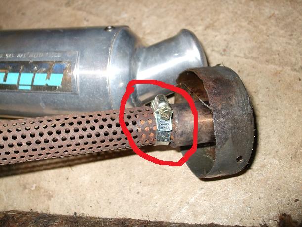

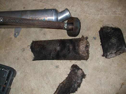

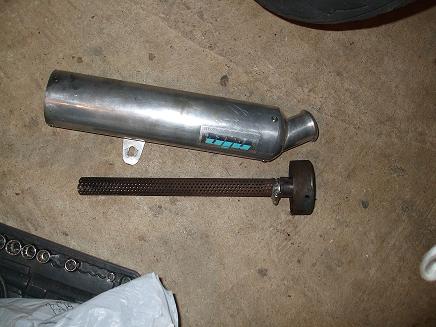

S'ayait sa a percé vlà l'état de la cartouche j'ai mi un tube et une bague de serrage en attendant une soudure regardé sur la photos c'est entouré en rouge, Je me demande ce que sa peut faire par rapport à la sortie des gaz Question au passage je change l'isolation..

bien joué le le bosco !!!!!!!!!!!!!!!!!
