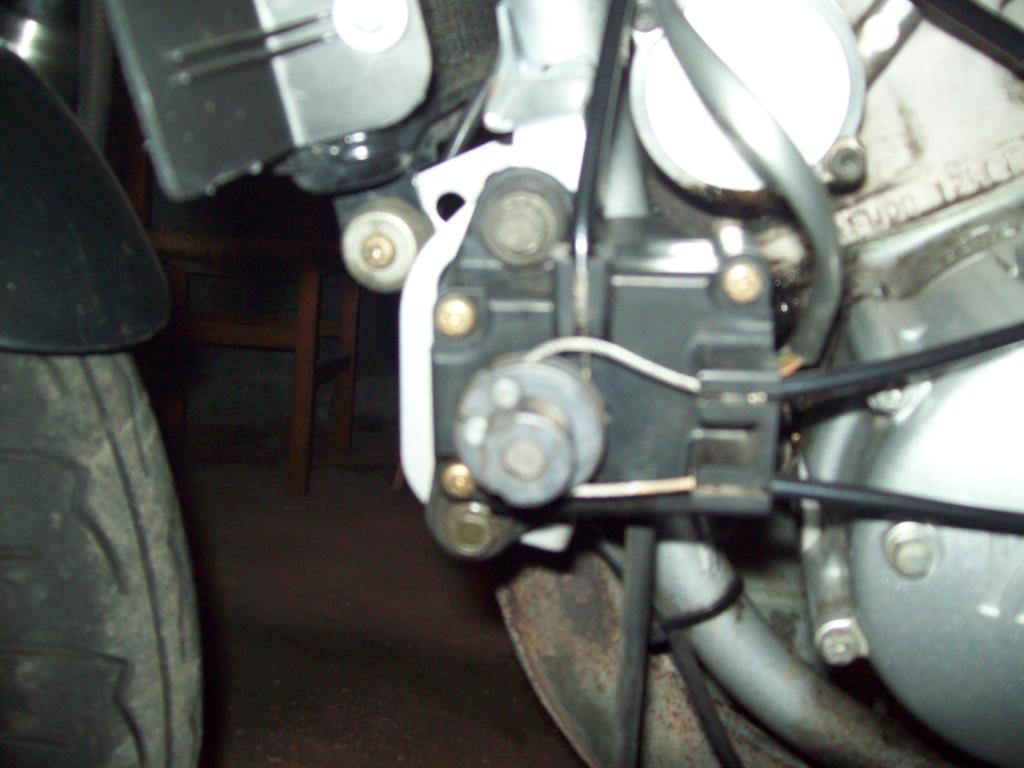

alors je viens de faire un essai
l ideal c est que je vous envoie une photo pour vous faire voir car je trouve que le cable se met bizarrement

voila comment se met le cable des que je met le contact !!!

et ben vu comme ça ton cable n°2 est grippé (celui du dessous) donc enleve le et essaie de lui faire faire des vas-et-viens
si il marche bien fait de meme avec les autres
sinon si il a du mal ou qu'il bouge pas du tout ben t'a plus qu'a le changé. ça coute environ 25€ chez yam
si ils marchent tous alors la c'est que c'est ta valve qui est encrassée donc démonte la.
ça m'est arrivé aussi mon cable n°2 a grippé donc la valve ne bougeait plus ou presque donc elle s'est encrassée.
si ce n'est qu'un cable de grippé vérifie quand meme ta valve quitte à la démonté et à la nettoyé ça ne lui fera pas de mal!

ta pas de valve a demonté juste tu ouvre le petit cache qui a sur le cylindre et tu regarde si tout va bien sa se trouve ta juste a reglé les cable c'est tout con c'est comme reglé un frein de velo
tu prend ton temps et tu regarde la ou sa bloque
moi j'ai l'impression que c'est juste detendue
tu a des petite molette sur les cable comme sur un velo que tu sert et que tu dessert pour reglé la tension du cable
enfin essaie de te faire aidé par une personne qui connais un peu dans ton entourage des fois c'est mieux d'etre a deux

grâce a vous j ai trouvé la panne. le câble n 2 était dans un premier temps grippé entièrement mais de plus coupé en 2 . donc la je viens de le démonter et il me reste plus qu'a en commander un. grâce a vous tous je fais de précieuses économies. d ailleurs j ai un ami qui a une aprilia rs avec un problème qui va s inscrire encore merci a vous tous!
