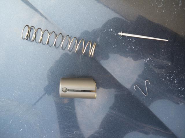

pour l'aiguille
Mar 28 Juil - 20:42 (2009)
Message tzr mal reglée Répondre en citant
une fois demonté sa donne sa
Mar 28 Juil - 20:43 (2009)

sur l'image le circlips est sur le 3eme cran

si tu regarde bien sur l'aiguille il y a une rondelle circlip et la en regardant bien il y a des petit cran
si tu monte le cran tout en haut tu apauvrie si tu la met en bas tu enrichie en essence
