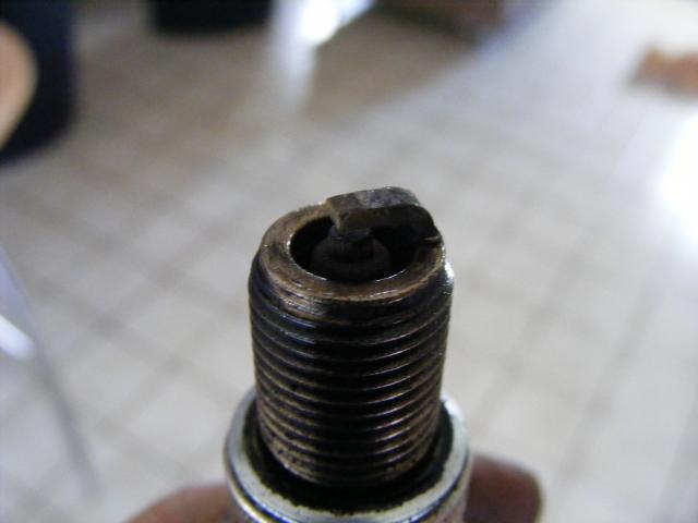

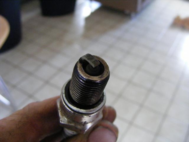

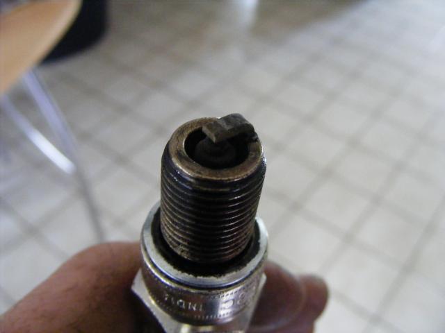

Salut a tous!
Voila j'ai réglé comme j'ai pu, vis au 3/4 j'ai réussi a taper le 140 sur le plat et ils y avait des voitures, j'ai laché...
Ma mémère a tourné 10 secondes au ralenti avant coupure du moteur...
Mais la bougie ne se colore pas comme cela en 10 sec...

elle a l'air pas mal Exclamation  elle demanderais un poil de richesse sur la montée en régime est encore que Wink  sinon si ces pas fait essaye un gr de 22,5 a la place du 17,5 origine Exclamation

Oui oui, c'est ce que je vais faire après les vacances...
Donc le GP de 240 je l'échange contre un GR...
Merci a toi Hugoain !

Et encore j'ai des ratée...
Hier a 8000t/m, des fois a 10000t/m mais sinon je tape a 11500t/m le ralenti il faut le re régler souvent...

CA VA ELLE EST PAS COLORIEE PAUVRE MAIS REFERME UN PEU LA VIS D AIR  D UN DEMI TOUR
VAUT MIEUX QU ELLE VIRE PLUS VERS LE NOIR OU MARRON FONCé

Ok merci je suis déja a 3/4 de tour, ca va me faire 1/4 au lieu de 1 tour 1/2...

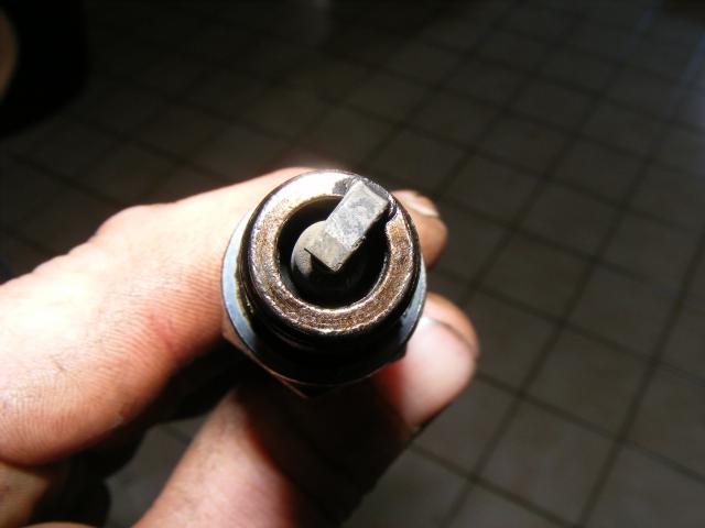

3/4 DE TOURS C4EST PEU MOI JE SUIS A 2 TOURS!!!!!!!

c'est peu etre moi qui est mal reglé?

voila la mienne

Très mal réglé je pense GP riche Aiguille Sec GR pauvre

en gicleur principale j'ai un 210 mon aiguille est au 3eme cran en partant du haut et ma richesse a 1tour

si quelqun peut m'aider je suis preneur

roule au moins trente bornes , fait une pointe et un arrêt carbu suivi de la photo de ta bougie !

oui parce que la j'ai fait au bout de 2kms....
