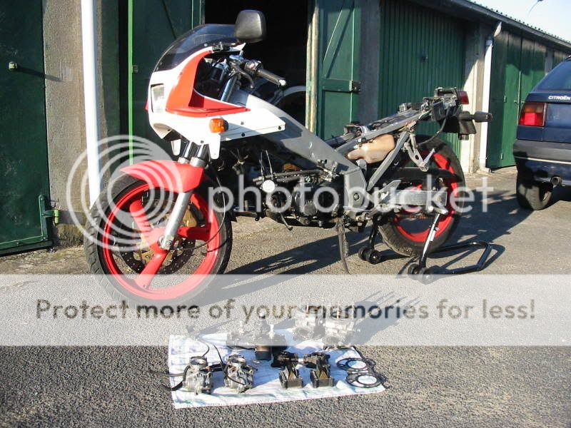

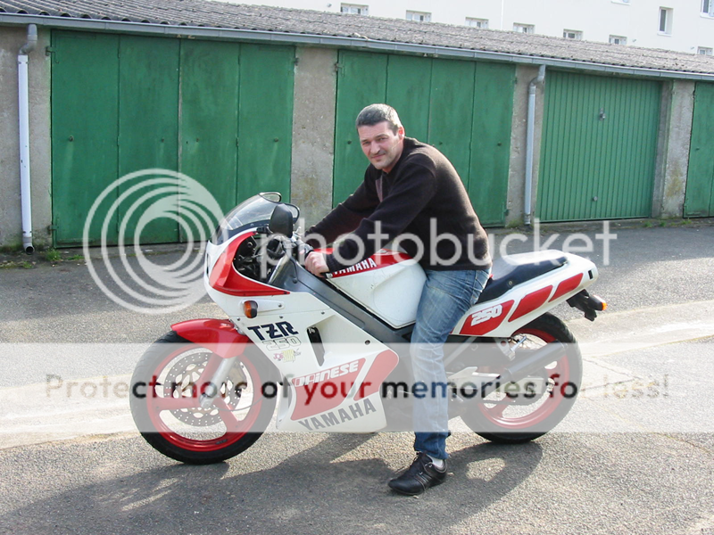

en guise de présentation, je vous présente ma moto Wink
elle est actuellement en cure de restauration :
Jeu 11 Juin - 21:30 (2009)
Message c'est bien une TZR,mais ce n'est ni une Belgarda ni une 4 fl Répondre en citant
oui oui certain qui vienne ici la connaisse déjà Cool ben ces le double des notre,  250 cm3 une double 2rl en fait Wink
bon je me fait pas de soucis pour que tu la fasse tourner au mieux Okay

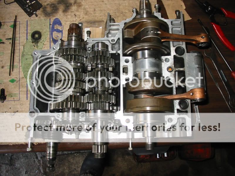

moi non plus, je ne me fait pas de soucis Very Happy

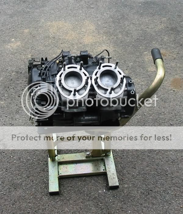

je viens de récupérer le villo, j'ai fait mettre des bielles neuve, roulements neuf, ... et fait remonter comme il faut 0,02 de balourd entre les deux queues ( 500 euros rien que pour sa réfection et j'ai de la chance, y'avait pas de casse)
Là dessus le villo coute les deux couilles + un bras, mais il faut y mettre les moyens sinon tu prends tout le moteur dans les dents ( rapidement d'ailleurs)
Bref, j'en suis à l'étape suivante : roulements de boite ... et remontage bas moteur !!!!
une double 2RL dans l'esprit seulement, y'a rien de commun avec Wink
La conception moteur est très proche d'un 350 RDLC amélioré ( plus moderne dira t'on)
pas mal de pièces commune avec cette dernière d'ailleurs
les cylindres sont en fait les cylindre arrière du 500 RDLC .....
c'est plus un demi 500 RDLC qu'un double 2RL !

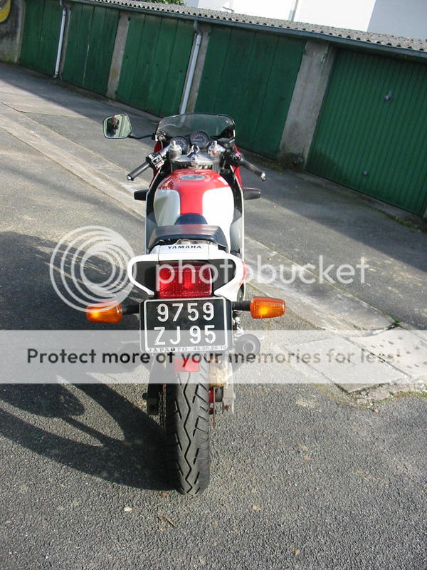

pas mal pas mal !!!!!!!!!!!!!!!!
c est de la 250 ca
Ven 12 Juin - 01:10 (2009)
elle est belle !!!!!!!!!!!!!
et toi aussi tu t es présenté du meme coup
toopack ,c est parceque tu aime le rappeur ou c est comme ca
en tout cas tu as une ressemblance avc le mec de monica bellucci !!!!!!!!!!!!!!!!!!!!!

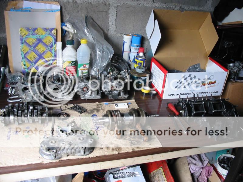

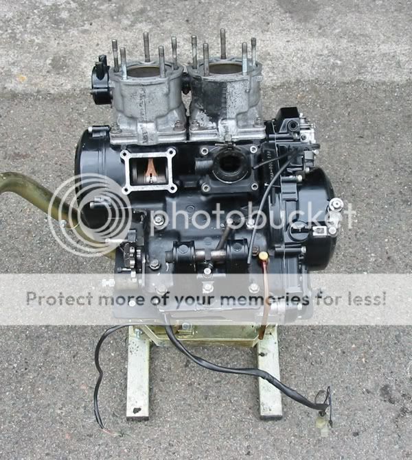

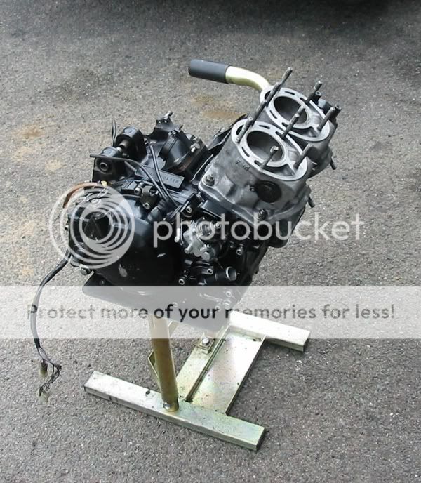

je vais vous faire partager mon plaisir du moment ...
la réfection 2MA n° 0000111 :
mercredi 07 avril :
bielles neuves,  tous roulements neufs,bagues neuves, tous les joints neufs ( y compris pompe à eau, pompe à huile ), embrayage neuf, pistons neufs ....
vendredi 09 avril
samedi 08 mai

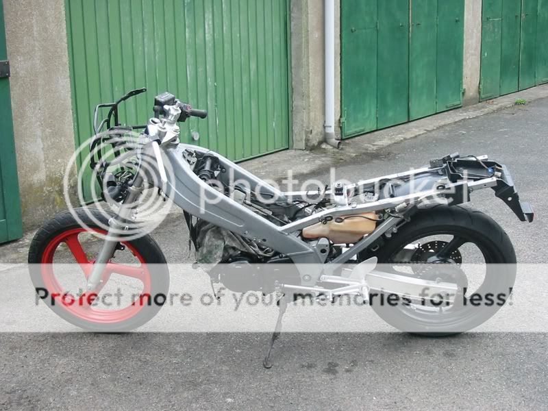

Je n'ai pas repeint les cylindres en noir, simplement parceque je n'aime pas, ce sera la seul entorse à l'origine ! ( ou presque lol )
lundi 10 mai
c'est un "gros" investissement, mais le plaisir a t'il un prix ?
Je n'ai pas pris de photo de toutes les opérations effectuées, mais biellettes amorto dégrippées et graissées, bras oscillant pareil .... ect ....
to be continued ......
