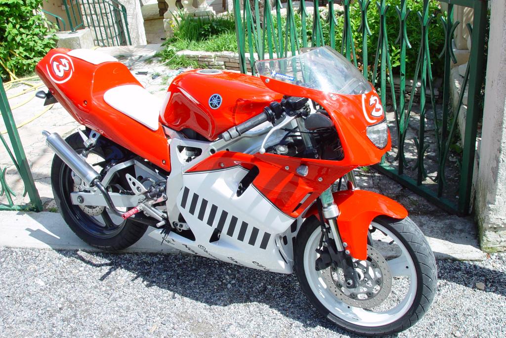

voila il fait pas beau alor je me suis amusé un ptit peu!!!
plus que le passage du belgom alu et c bon!!

pas mal du tout
t as bien bossé !!!!!!!!!!!!!!!!!!!

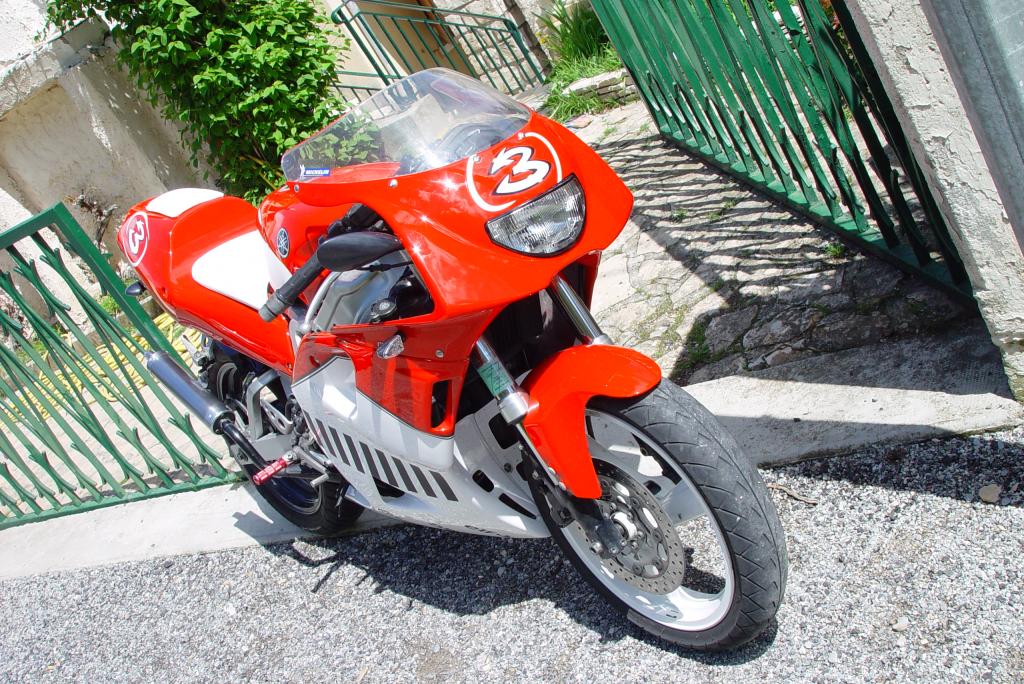

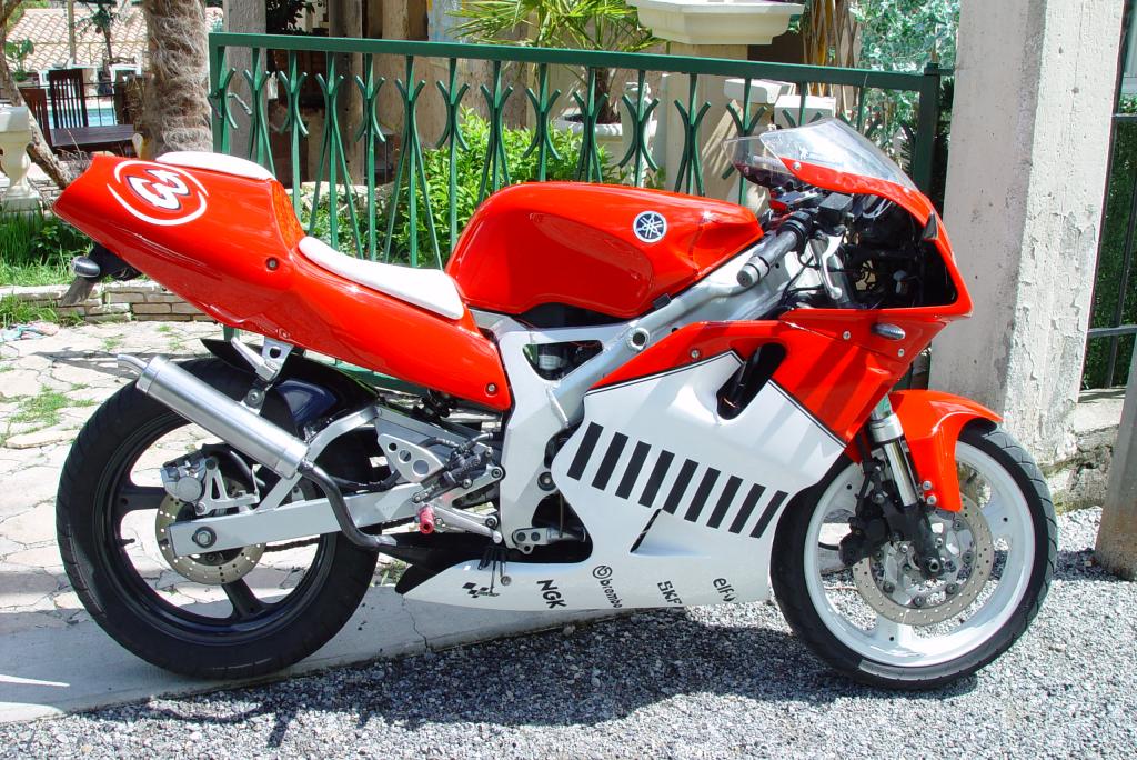

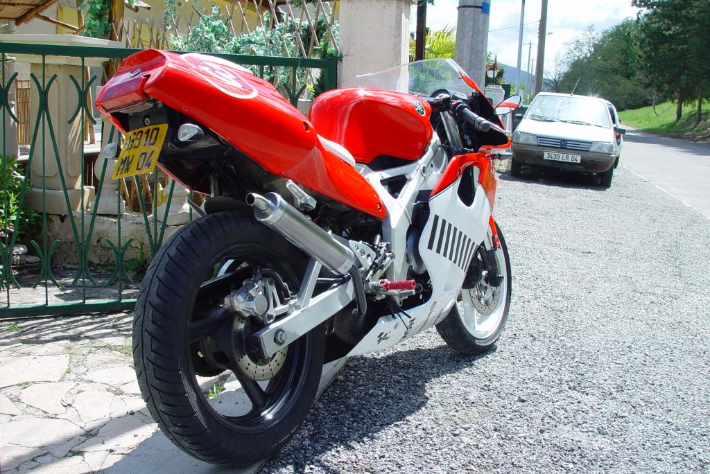

dites moi ce que vous en pensez

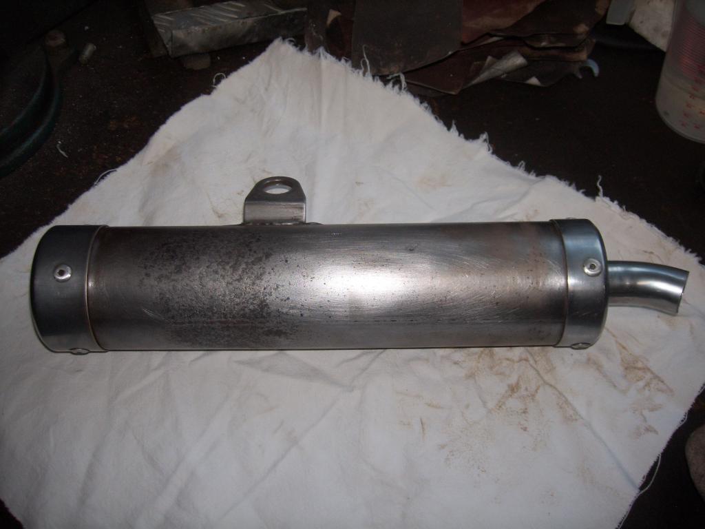

super belle comme ça, j'aime bien.
Ma cartouche d'origine n'est pas en tres bon état, je voudrais la refaire belle ou meme la changé. donc comment as tu fais? poncé?et combien de temps as tu mis?
Dim 19 Avr - 15:11 (2009)
Message sellerie simili-cuir + polissage + pose de stickers Répondre en citant
g mis 1h30 avec les detail de la pate de fix
1: papier 240 à l'eau
2: papier 600 à l'eau
3: papier 1000 voir 1200 à l'eau et bien passer pour les micro raillures
4: belgom alu!!  ou pate à polire mais moi j'aime bien le belgum bonne couche de protection avec!

j'ai commencé aujourd'hui au papier 120 (j'avais pas moins de 500 a part celui la...) avec de l'eau et ensuite avec de l'essence et sa marche encore mieux avec l'essence. Le résultat est déja pas mal seul probleme ma cartouche coté roue est rouillé et sa a du mal a partir bien pour faire bien propre...Demain j'insite un peu plus et je vois ce que sa fais je vous redis sa !
Lun 20 Avr - 21:10 (2009)
ok prend une photo quand ce sra fait pense à la pate à polire t'en trouve chez roadi_ leclerct _ etc.. c'est pas trop cher ça commance à 7€
Lun 20 Avr - 21:14 (2009)
voila aujourd'hui j'ai essayer de rattraper la rouille mais il en reste une bonne partie que je n'arrive plus à enlever donc sa ferait pas terrible je pense une fois monté donc je vais surement la peindre à la bombe haute température comme mon corps.
je vous mets une photo pour que vous me dites cke vous en pensez si c'est rattrapable ou pas sachant que j'ai déja frotté pas mal avec le papier 120 avec de l'eau ou de l'essence!

oui j'ai une meule fixe sur mon établi ou une normale sinon c'est quoi comme disque qu'il faut? si t'a une photo pour voir si j'ai?
Mar 21 Avr - 20:43 (2009)
non j'en es au taff on fait de l'inox alimentaire et on polie pas mal en fait j'en ais en papiers à poncer, puis comme une sorte de tompon jex! aprés il y as une façon de meulé qui va bien! toujour dans le sens de l'arondi. avec le disque papier
Mar 21 Avr - 20:49 (2009)
ben je vais voir demain je vais essayer je crois que j'ai quelque chose qui pourrait faire l'affaire sinon peinture HT
