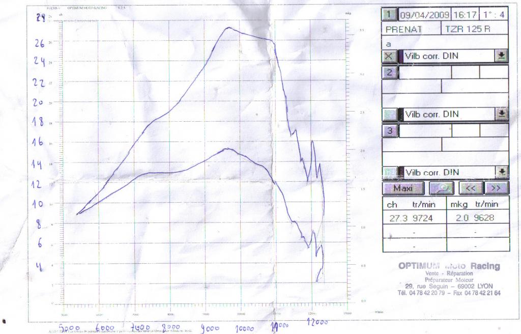

aujourd'hui je suis aller avec chris passer sa bécane au banc d'essai rappel il a le pot d'origine avec cartouche origine modifier

voila la mienne avec ligne jollymoto au niveau de la puissance max ca change pas grand chose mais par exemple a 9000 t elle apporte 4 ch de plus sinon également au niveau de l'allonge la puissance chute moins rapidement  au dessus de 10000t .
il serait interresant de passer celle de chris avec la ligne est la mienne avec pot d'origine mais a 30 euro le passage Mad

je veux bien mais ces a lyon un peut loin de chez toi sinon faut essayer de trouver un concessionaire qui a un banc . d'ailleur l'adresse est sur le papier de la courbe
faut un banc fuchs essaye de trouver sur google en tapant fuchs sinon il y a le banc dynojet mais avec lui tu va avoir 35 ch car il est trés genereux Mr. Green

on a donc 26-27 ch au vilo en norme din si le constructeur aplique une norme sae ca donne 15 % DE PLUS mais a la roue il en reste seulement entre 21,5 est 22,5 Embarassed  soit a peine 10 de plus qu'une bridée Rolling Eyes qui elle dépasse pas 13 a la roue
ca permet un bon 150 -155 chrono bien couché sur le reservoir
mais je pense pas que les 4 fl sont annoncé poiur 32 ch j'ai lu sur des forum trés sérieux que les 250 était donné pour 50 ch donc c'est plutot 25 pour la 125
