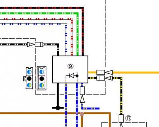

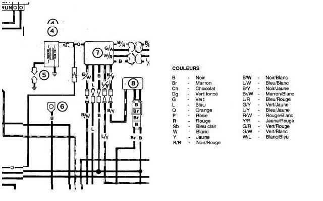

pour finir, pour ce qui est de ton fameu fil a couper sur le cdi, ben d apres les femmes de ton forum, il sagit du brun... mais la il y a un probleme :
cablage cdi 4fl :
cablage cdi 4gm :
tu remarqueras qu il n y a pas de brun qui va au cdi... donc soit tu es un gros mito, soit tu as des becanes qui sortent de je sais pas quel pays ou les motos sont toutes bridées électroniquement...
désolé mais CQFD, allez, sur ce a plus, tu m as bien fait rire mais comme on dit, les plus courtes sont les meilleures...

merci yama pour les shémas
