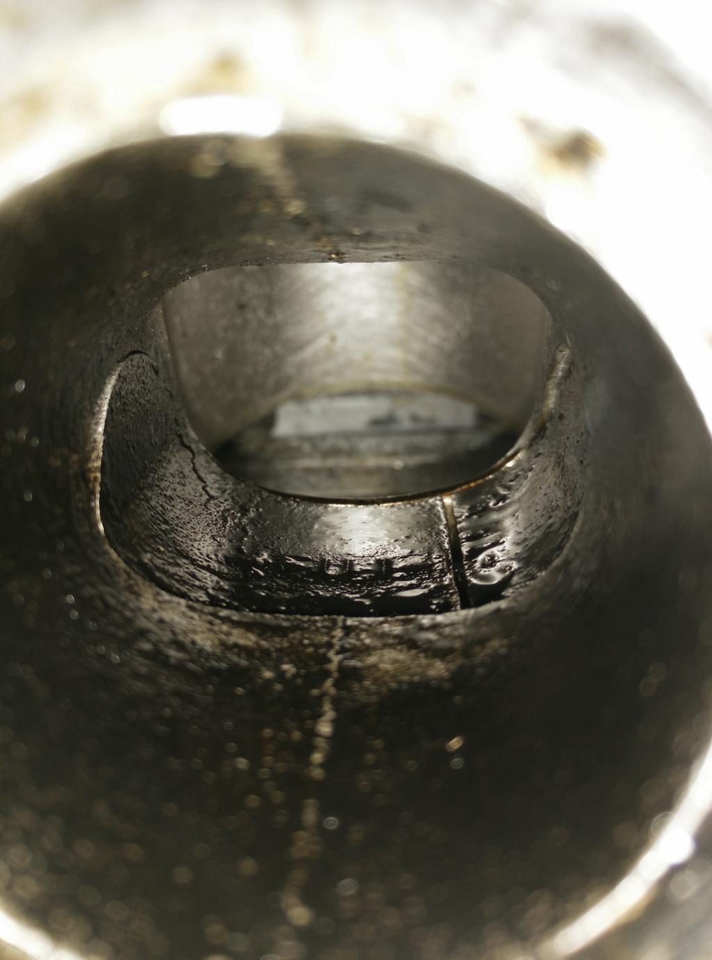

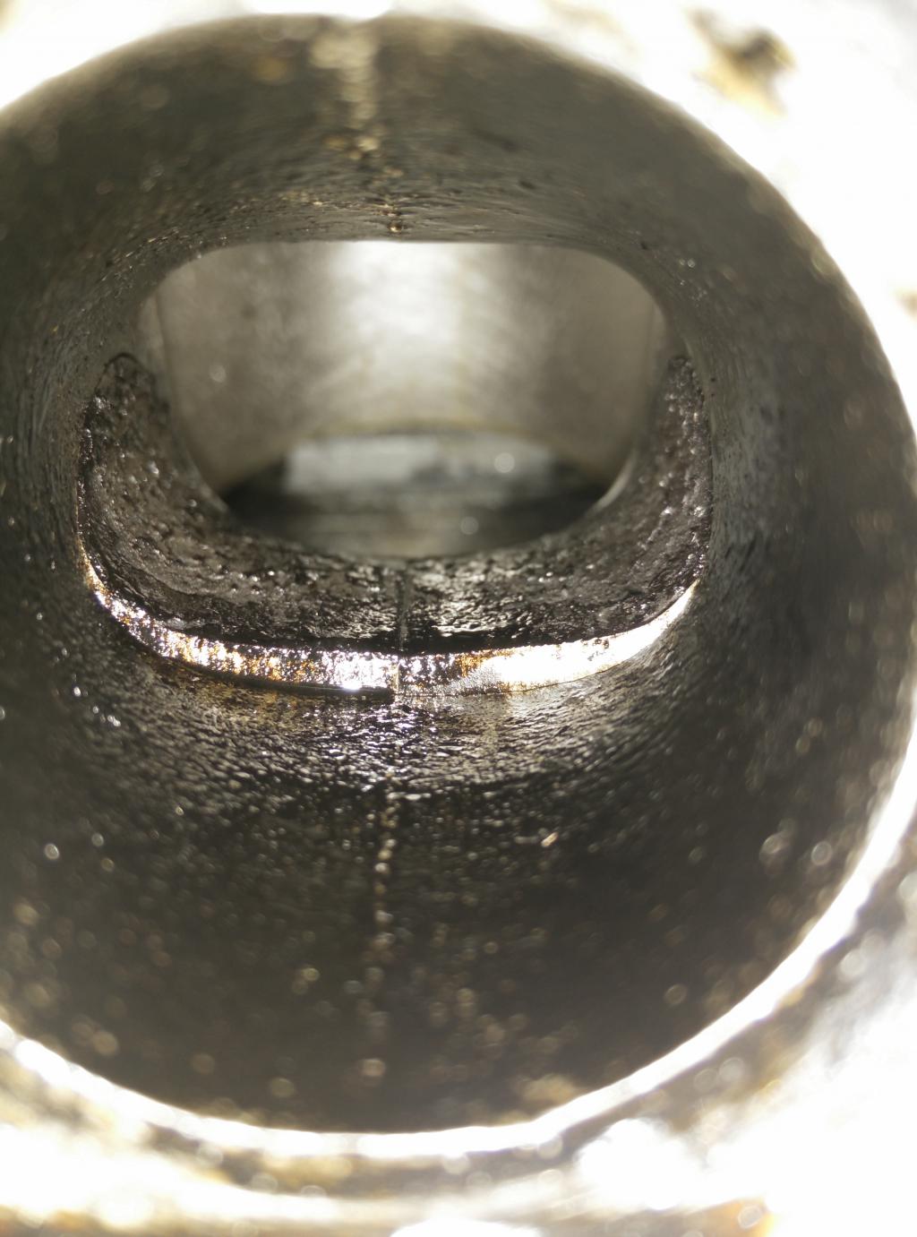

Salut ,
Avec un pote on a entrepris de changer le piston de ça 4fl , elle a dépassé les 15000kms , vu qu´on a eu aucune info sur l´entretien de l´ancien proprio , j´ai insisté pour ouvrir le bloc et passer en wossner forgé .
Mais surprise , segment inférieur bloqué dans ça gorge , pas de marque sur le piston mais le nickasil à souffert à l´échappement :
On avaient noté une différence de puissance à bas régime entre cette 4fl de 15000kms et la mienne ayant que 10000kms .
Mais bref je passerais délicatement encore un coup d´abrasif pour éviter aux prochains segments le coup de guillotine à chaque passage .
Mais un autre détail me chiffonne , je voulais simplement lisser la sortie d´échappement et voir l´ajustement de la valve ypvs .

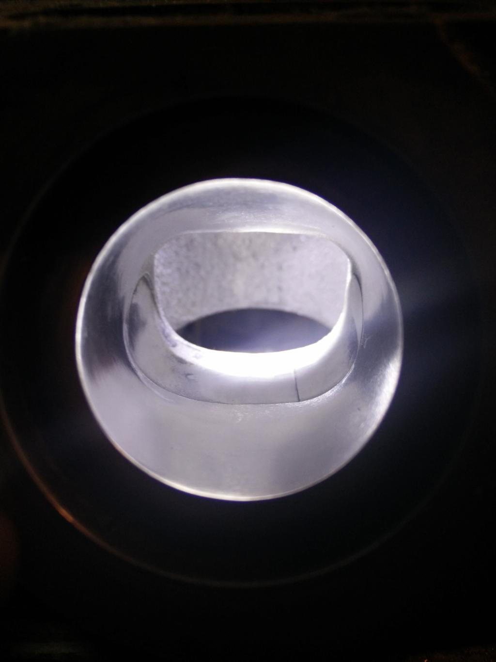

En alignant la valve avec la lumière d´échappement , je vois que je peu pinailler en ajustant latéralement la valve et le conduit d´échappement , mais je me retrouve avec une marche de 1mm à 1,5mm entre la valve et le conduit d´échappement à l´opposé de la lumière .
Petite simulation
En réalité
Soit je peu utiliser une valve 3mb avec bossage et ainsi le travail s´effectuera majoritairement sur la valve (en gardant en mémoire les 2 axes et ne pas déboucher sur la vis)
Donc au final j´ai le choix entre :
-Ajuster totalement la valve 4fu avec le cylindre 4fu (je trouve perso qu´il y aura pas mal d´enlevement de matière) ?
-Ajuster un minimum la valve 4fu avec le cylindre 4fu et ainsi simplement réduire la marche et régler par la suite la valve en tenant compte des 2 arrêtes de la valve ?
-Ou utiliser la valve 3MB et ajuster en retouchant au minimum le conduit de la lumière d´échappement ?
Est ce quelqu´un parmit nous a de l´experience sur ce sujet ?

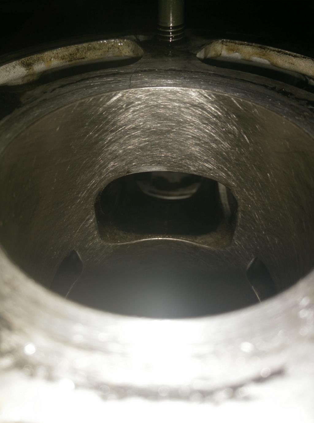

Ajustement valve,lumière :
Wossner forgé, 154GRS

Moi c´est pour celle d´un pote , 17000kms avec piston origine et segments . Il était temps  Mr. Green .
Faudrait que je lui demande une photo de son piston au démontage , mais ce n´était pas très propre . Segment inférieur bloqué , calamine , + éclat à la lumère d´échappement .
Dans tous les cas j´ai repris l´état de surface au flexhone , le plus dur a été la mesure .
Dans un premier temps dans une entreprise d´usinage  Arrow  verdict cylindre à 56,03-56,04 . Ca m´a paru bizarre sur le coup et rien pour étalonner le micromètre .
Tellement perplexe que je suis allé voir une connaissance qui a un tour Cn dans la cave et des micromètres fraichement étalonné par une entreprise .
Résultat  Arrow  56,00  Shocked  .
Donc 3 ou 4 centièmes qui se promènent entre 2 mesures sur un petit diamètre de 56  Confused  .
Pour se rassurer on a pu passer le cylindre sur machine 3D , résultat on est entre 56,002 et 56,09 .
On est repartie sur un piston forgé en cote 0 .

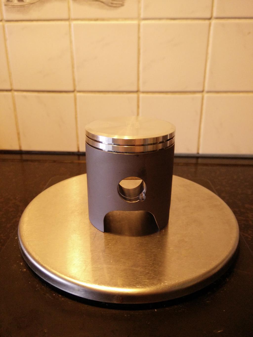

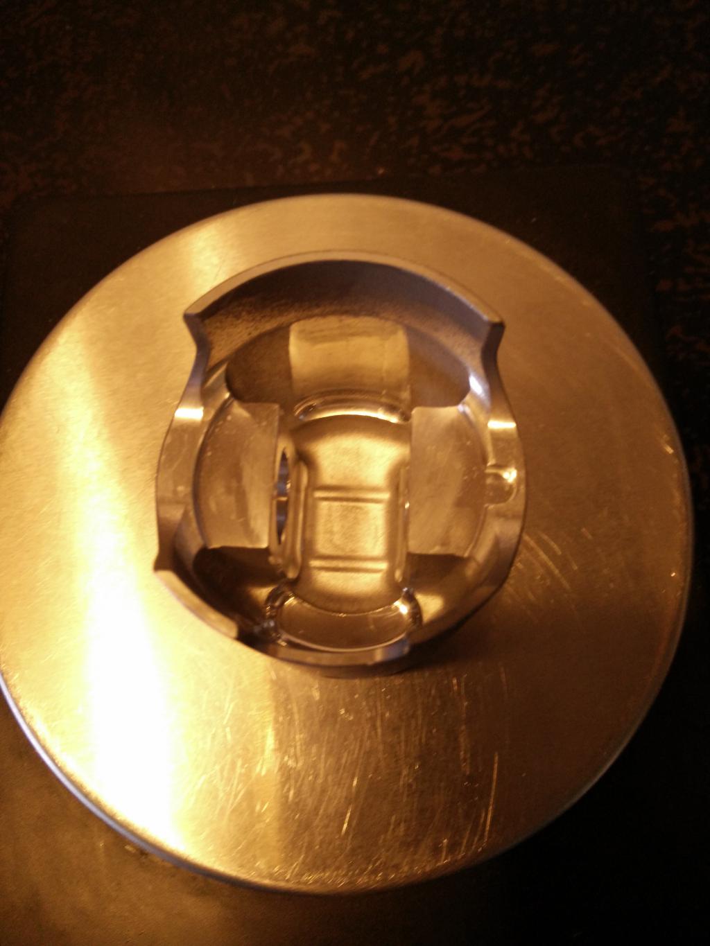

Pour le piston cote 0 en wossner forgé c´est 55,94mm .
De mémoire en coulé tu prends 0,04 en jeu piston cylindre mais en forgé c´est 0,06.
