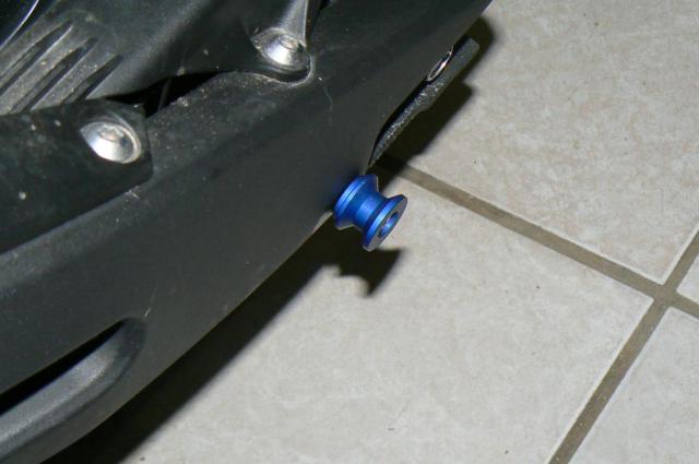

Je suis à la recherche d'une méthode de levage sur et rapide pour ma 4FL .
Jusqu'à présent j'utilisais les diabolos que j'avais posé sur mon ancienne yzf .
Ainsi pour le levage arrière , béquille de levage aux diabolos et le soucis été réglé.
Pour le levage avant c'est béquille arrière + un cric sous le moteur , ainsi je pouvais travailler tranquillement sans risque pour la moto et moi .
Donc au final quelles sont vos méthodes sur la tzr ?

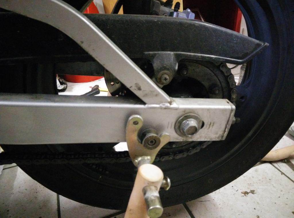

splurk
Message Méthode de levage Répondre en citant
Moi j'ai ça j'ai pu démonter la roue de la YZF et du TZR.
Ca reste assez stable, tant qu'on ne touche pas la moto.
Le défaut que j'ai trouvé aussi c'est que parfois le boulon est un peu trop bas du coup ça passe pas avec la béquille (ou mal comme sur la YZF).
Pour les béquille à patin sur les bras oscillant, ça marche mieux avec le TZR qui a des bras "plats" que la YZF qui présente une courbe agaçante.
Mer 14 Aoû - 13:36 (2013)

Pour la pose de diabolos , le soucis est réglé.
Installation de rivets filetés
Et hop
