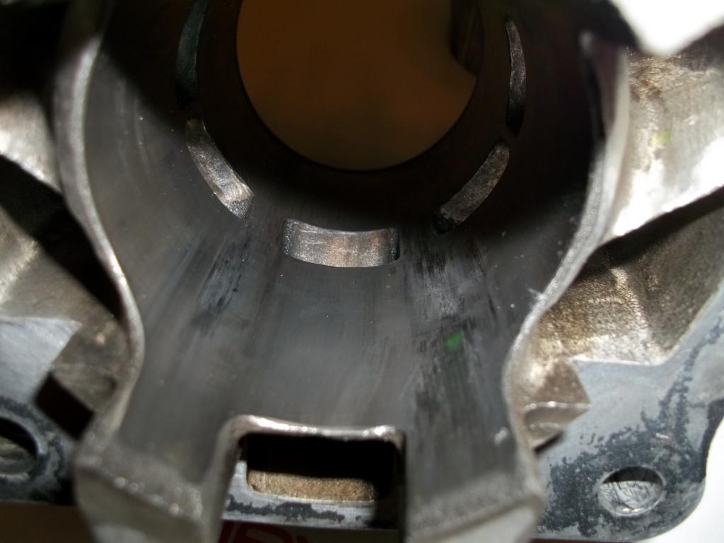

bonjour après un petit soucis de sérrage hier j ai demonté mon haut moteur pour voir l étendu des dégas  , résultat piston mort et une bavure sur le cylindre ma question est la suivante
est ce quelqu un connait une personne ou entreprise qui pourrais me faire un réalésage en franche conté ou cote d'or  ,
avez vous une bonne adresse pour un kit piston
merci

si ces un 4fl cylindre nikasil pas de réalésage possible Sad  fait une photo du cylindre

bonsoir le cylindre n est pas un 4fl mais un 4fu celui ci a du déjà être changé
voici les photo du cylindre
Dim 1 Juil - 19:47 (2012)
Message réalésage cylindre Répondre en citant
4fu00 = 4fl cylindre nikasil Exclamation
vu l'état la seul solution un traitement nikasil neuf Sad
sauf ci ces des dépot de piston fondu dans ce cas déglassage
Dim 1 Juil - 20:08 (2012)
si avec le doigt tu sent que ces de la matiere rajouté ces a dire que tu sent que ces plus épais ces du dépot de piston qui ces collé dessus dans ce cas avec de la chance un déglassage peut y remédier Exclamation
mais si ces le nikasil qui ces arraché ces foutu Sad
traitement neuf entre 170 est 250 euro
Dim 1 Juil - 20:17 (2012)

en effet c est un dépôt de piston , sait tu combien peu couté un traitement nikasil neuf ou un déglassage
autre question peut on monté d autre piston d un autre modèle car j ai peur d avoir déjà dépassé les dimension au pied a coulisse je trouve 56 mm

si ces du dépot de piston ces peut étre pas foutu Exclamation
la cote maxi du cylindre ces 56,02
aprés difficile a s'avoir sans appareil précis de s'avoir si tu est a 56,00 cote orrigine ou 56,02 Wink
si tu est reelement a 56,00 ces mieux cela laisse un peu de marge pour le déglassage les piston les plus gros cote C font 55,98
ces a lyon pas a coté de chez toi mais je te recomande gonin moteur a lyon pour cette opération deglassage
tu peut envoyer par colis aprés avoir pris contact avec eu
Dim 1 Juil - 20:28 (2012)

pour le cylindre 2rl honnetement NON Exclamation
course differente 50 au lieu de 50,7 cela peut se monter avec la culasse 2rl est le piston qui va avec  mais ces une solution bidon qu'il faut en plus ajuster épaisseur de joint d'embase .
un cylindre 3mb de tzr belgarda ou de dtr oui plus facile mais toujour avec la culasse est le piston qui va avec
un déglassage ces 30 euro un nikasil neuf 170/250
tente le déglassage
Dim 1 Juil - 20:35 (2012)

Pour le cylindre fonte du tzr, je pense que ça peut le faire, le cylindre est moins haut, on pert un peu en diagramme mais on gagne en squish...
Dans mon site j'ai des photos de deglaçage nikasil  et realesages
http://www.dinogt.fr/realesage/deglacage-nikasil
Ce qu'il faudrait, c'est que le cylindre soit deglacé en laissant un peu l'usure apparente au moins pour etre sûr que ça a été fait avec une rodeuse et non pas un grattoir à boules et au plus pour savoir ou est ce que c'est usé.
Si tu l'as fait faire à Gonin, merci de mettre des photos.

j ai abandonné l option réalésage , déglaçage ou traitement nikasil le moteur de ma tzr a 46000 km au compteur et vu les magouille qui a eu dessus j ai préférer l option rachat d un moteur d occas 12500 km pour 400 euros remis a neuf par le garage qui me le vend

ces une bonne solution Wink
car pour le vilo tu aurai pu avoir des surprise
ces un moteur de 4 fl que tu a trouver Question
car si ces un dt ou tdr l'idéal aurai était de faire un mix en montant la boite du 4fl
