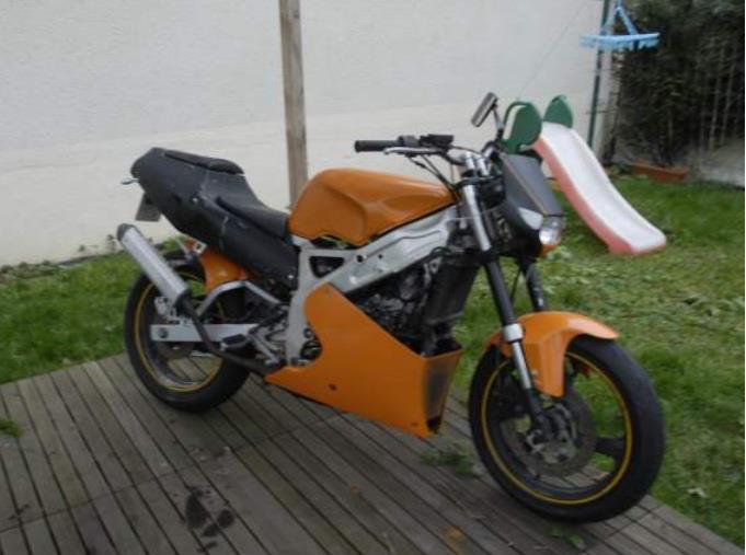

salut a tous . j ai accompagné un ami pour le conseiller pour l achat d une tzr 4fl .
apres quelque pb de demarage du a une prise d air sur la pipe d admition on a reussi a la faire partir . bon bref...
Ma question est la suivante :
pour les piece de tzr 4fl de l an de grace 2000 apres notre sauveur
ces pieces son compris entre quelle année et quelle année ? piece compatible avec d autre année ?
en urgence il cherche une boite a air ( il a un cone ) et une pipe d admition . il a un carbu dell orto 32 et je ne sais pas si c est d origine (je croiyai que c etait que sur les GM et DL).
De plus l ancien proprio roulais au melange et a coupé la pompe a huile . est ce une bonne solution ? et si oui quel huile utiliser . Motul 550? 750? ou 800 ?
Merci d avance  Okay

heu pour la motul je me suis planté . donc 510/710/800 ^^

compatibilité de 1993 a 2000
le carbu d'origine est un 28 le 32 c sur les 4 gm
pour l huile chez Leclerc c moin cher extralub (enfin je dit sa je dit rien Mr. Green )
bein il fait comme il veut Mr. Green tout dépend de ou il fait sont plein !!!! (transport du bidon d'huile )

c est bien ce que je pensai il a u du cul de tomber sur une avec un carbu de 32 .
et il a opté pour un melange en motul 800. on vera bien ( on me la souvent deconseillé pour ma 2rl) mais 19e pour 1 litre il va faire un bidon et il comprendra sa douleur par la suite $  Confused  .
Merci pour lui .
et question on l a couché dans la voiture le temp du trensport et la elle ne veux pas du tout redémarer . escence ok carbu nettoyer robinet ok ET ouvert . batterie chargée neuve . on va changer la bougie demain pour voir mais il y a 2 jour elle demaré sans trop de pb .
y a t il d autre point a regarder ?

il n'a pas eu du cul de tomber sur une avec carbu de 32 comme tu dit !!!!
ces simplement que l'ancien proprio a monter un carbu de 32 , ce qui au passage n'améliore pas les perf ou tout du moins pas de maniere sensible .
je l'ai fait je le sait !!!
4 fl /4gm ca marche a peu prés pareil

motul 800 off road tres bonne pour le melange au moins il est tranquille cote lub bien que perso je prefere avoir l'autolub quand tu est sape propre pour un rdv et que le bidon fuie sur les documents t'as les boules (vecu avec tache sur le blouson en prime)

et en pourcentage tu met cb en 800 motul  . il est a 2/100 et son moteur est en rodage . je lui est conseillé d en metre un peu plus .

plutot 3/100 en rodage et 2 apres

merci beaucoup pour vos réponse . la il fait un traitement pour son reservoir qui avait des trace de rouille . 1 semaine de bon sechage et on remet tous ca.
