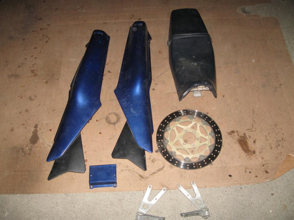

salut a tous . je vais me lancer dans se paris fou que de transformer le petit cul de ma 2 rl en 2ma
J ai acheté la selle et la coque arriere + disque avant + suport et repose pied arriere .
voila pour les pieces . je vais suivre le projet a mon rythme (lentement mais surement) et vous ferais un descriptif . si vous avez des conseille n hesitez pas car je vais vraiment en avoir besoin.
dans un autre topic j avais demandé si le cardre 2ma et 2 rl etaient les même . et bien maintenant j ai la réponse . bof bof pas vraiment
1:la selle ne s emboîte pas du tout , et il y a un grand jeu entre le réservoir et la selle.
2:les carenages n on pas de patte de fixation commun . et pas d emplacement de prevu pour le robinet de reserve
3:le disque de frein et legerement deporté et tres grand. l étrier de frein et trop bas et les fixations du disque sur la roue son pas les meme!
4:suport des cale pied son soudé sur la 2rl . la j ai demonté que les cale pied ^^
solution Confused!
 pour pouvoir metre le disque .... changer la roue et soit faire des patte de fixation pour l etrier  soit changer la fourche et metre une fourche 2ma .
si quelqu un sait si une fourche de 4fl est compatible ??? sans trop de modif pour l étrier et le cadre
