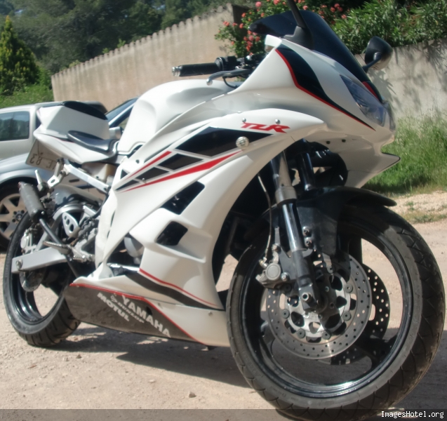

salut je vous presente ma 125 tzr modifier avec careinage de r6 2006
ensuite avec une nouvelle deco que j'ai faite ya pa longtemp
photo a suivre

salut sa ma pris 4 moi en y travaillant un pe le week end quand je pouvais  c 'était pa facille a adapter alor pour le pot c un pot entierement fait main et ma cartouche est en titane et carbone  et sa fait pa mal de bruit mais en roulan normal sa passe
et pour le double disque c'est déja fait ces foto date de 2 ans et la je l'ai refaite entierement moteur refait a neuf , double disque fait Smile et peinture perso refaite  photo a venir probleme de dimention photo trop grande

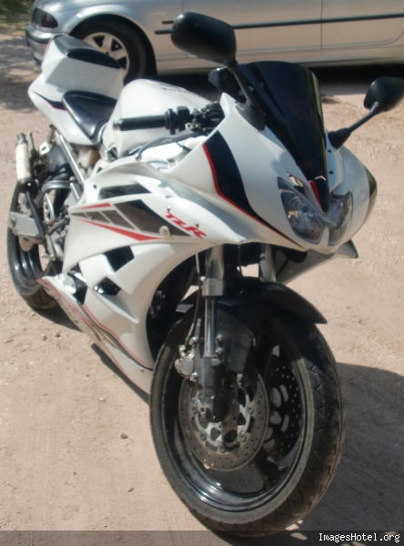

Image cimg2105edited
Image cimg2106edited

Magnifique, mais pour être un peu pointilleux, je trouve que le reservoir du TZR s'intègre pas tip top au design global de la moto. Il aurait gagné à être un peu bombé comme les réservoirs récents.

moi j'aimerai en savoir plus sur les frein avant  Mr. Green Okay

qu'est que ta mis comme étrier et le raccord

alor pour les etrier jai mi des etrier de 350 rdlc qui se monte parfaitement sans fabriquer de platine  mais il est en mono piston et pour les raccord jai mis des durite avia en h que jai coupé en fonction et des banjo coudé que jai recupéré et jai monter un maitre-cylyndre  brembo
