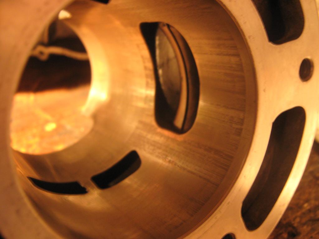

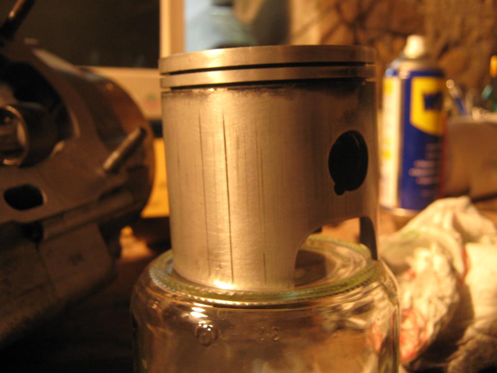

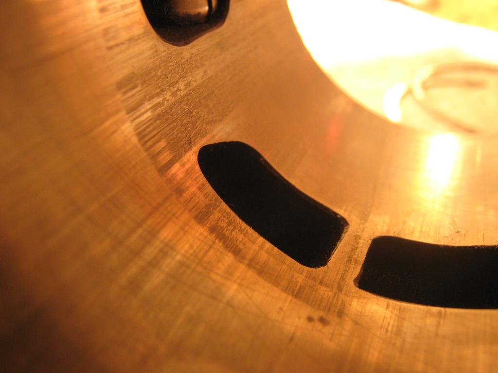

Salut à tous,
Comme je vous l'avais dit dans ma présentation, je me suis mis à restaurer une TZR 125 belgarda 4GM de 92.
Enfin, elle est toute démonté pour reprendre les pièces une par une avant de les remonter et j'en suis pour l'instant au moteur. Vu la taille du piston et de la culasse, je suis sûr que ne suis pas sur une 125 d'origine (je ne connais pas l'historique de la moto), mais plutôt sûr un kit Athena (c'est marqué dessus Smile ) et vu la taille surement un 190 cm3.
J'ai voulu remettre à neuf le tout, mais plus de dispo des pièces (piston, etc...)
J'ai essayer de poncer au grain 600 le tout et voilà le résultat en photo.
J'aurais souhaité votre avis sur tout ca, a savoir que la moto marchais d'après le vendeur (qui est la femme de mon cousin, donc pas d'escroque penssable), mais moi, je l'ai jamais vu tourner. Merci pour vos commentaires.
En vous remerciant.
A+Pierre

Message Culasse Piston Athena 190 cm3 Répondre en citant
Aussi, j'ai oublié:
Si quelqu'un aurait une technique pour les joints de moteur que je ne trouve plus dispo non plus. J'ai commandé du papier de joint pour les faire moi et de la pate à joints.
Merci pour vos avis
pour les joints tu va chez yamaha et tu demande pour 4 fl ou dt ,,,,,,c est les memes
a propos de ton cylindre
va falloir le poncer avec du 80 pour enlever un max les rayures puis passer au 400 et pour finir 600 a l huile
tu peut redemarrer ta moto comme ca si t a pas de sous  !!!!!!!!!!
sinon tu peut aussi faire déglacé ton cylindre et t acheter un piston neuf forgé avec ces segments neufs 100 e environ
et un deglacage dans les 40
n oubli pas aussi une cage a aiguilles neuve 15 e environ ,joint d embase 15 e,joint de culasse 15 e
voila
Ven 20 Mai - 01:21 (2011)
le kit athéna ces 170 cm3 piston 65 mm pas 190 Wink  la pochette de joint haut moteur existe d'ailleur pour le joint de culasse tu ne peut pas monter autre chose que le joint spécial du kit Exclamation
Ven 20 Mai - 05:54 (2011)
c'est pas joli joil tout ca , apres ca depends de ton budjet mais a mon avis ca fera pas long feu Mr. Green Mr. Green Mr. Green
ton cylindre on a l'impression que le revétement nikasil est un peut arraché changer les segment ne sert pas a grand chose si ces rugueu il vont s'user trés vite Confused
si ton cylindre est rapé je ne vois pas l'interet de changer piston segment Exclamation  on voit des trace sur ton cylindre aprés je peut pas voir si ces des creux ou de la matiére qui a collé quand sa a collé ou que les creux sont trés faible tu peut envisagé de faire déglasser ton cylindre a coute 30 euro environ mais ces limiter a 2/100 de millimétre car il existe des piston en surcote de 2/100 éme de plus maxi Wink
Sam 28 Mai - 06:47 (2011)
David60
Inscrit le: 08 Avr 2009
Messages: 458
moto: 4 fl
Ben oui déglacage! Tu finira par serrer et boom!
