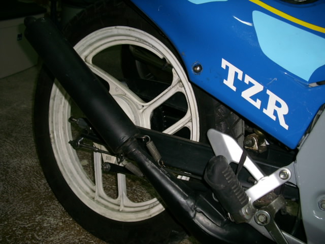

Bon pot refait avec un embout soudé de pot de détente de RDLC plus une cartouche également RDLC.

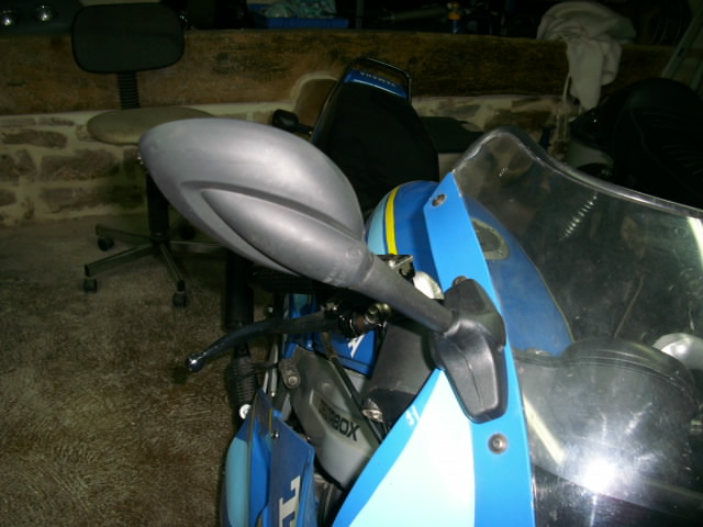

Petits rétros plus sympas, durit tressée avant (p... le freinage !), petit clignos de Buell M2.

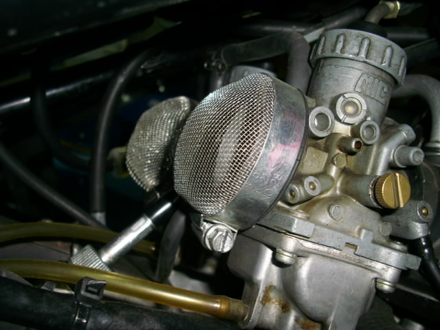

Travail sur le carbu : gicleur principal en 200, gicleurs de ralenti  et de pointe qui vont passer en 45  en 130, suppression du réchauffage, filtre ne grille de passoire à thé (la photo est sur la 350 RDLC).

Je serais toi j'éviterais la grille sur le carbu... mauvaise idée...
Sinon tu les a trouvé ou tes rétros ?

FAUDRAIT AU MOINS mettre un bout de bas piqué dans la garde robe de madame sur les grilles pour filtrer un peut Exclamation

C'est surtout que tu va avoir une carbu bien plus difficile à régler, et un moteur bien plus sensible au changements de temps.

sans parler que la , le moteur et le carbu aspirent tout ce qui passe comme poussieres et gravillons = carbu encrasse rapido et moteur qui fera la moitier des kilometres prevu Mr. Green Mr. Green Mr. Green
