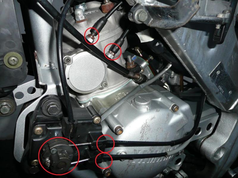

la maintenant j'ai un probleme avec les cables de l' YPVS qui sont sacrement gripper (impossible de les faire bouger dans leurs gaine, meme à la pince...)

démonte les cables et fait les trempés dans de l essence avec de l huile pour les dégripés ou de gazoil ou liquide de freins
ensuite bien graisser et huilé ca doit le faire

Oui j'ai deja prevu le gazoil Wink , mais la je suis bloquer pour retirer les cables, il sont tendu grave, impossible de les retirer du moteur electrique, et la petite vis torx est trop bien serrer, j'en ai casser ma petite clé torx...

Pour détendre les câbles , il faut visser les deux tendeurs (cercle rouge en haut)

comme il sont gripper il ne peut pas les enlever du moteur Exclamation
a ce stade méme tremper dans le gaz oil il y a peut de chance de les rattraper Neutral
y a plus qu'a couper est tout changer

effectivement les câbles étais gripper souder, falait couper.
Impossible a retirer sauf un !
du coup j'ai quand même réussi a le sauver l (celui qui a la gaine grise )
j'ai celui des gaz qui arrive sur la poulie du moteur electrique a changer aussi...
j'ai été voir chez yamaha, résultat 31 € pour celui de la soupape (le gainer noir)
et 55 pour celui de gaz (y détail pas les câbles après le séparateur .0.0 )

quand tu arrive a sortir le cable de la gaine Exclamation tu trouve des cable de vélo ou accélérateur qui vont mais faut trouver ou bricoler un serre cable au niveau du moteur de valve Wink

Bon je vais testé la solution "fait maison" avec un cable de VTT Sad
quelqu'un aurait il la dimension du cable & de la gaine (en longueur) pour le cable de l'YPVS gainé noir (j'ai oublié de le mesuré avant de le jeté...)
Pour celui des gaz j'ai reussi en fabricant une boule de fin de cable à l'etaint
