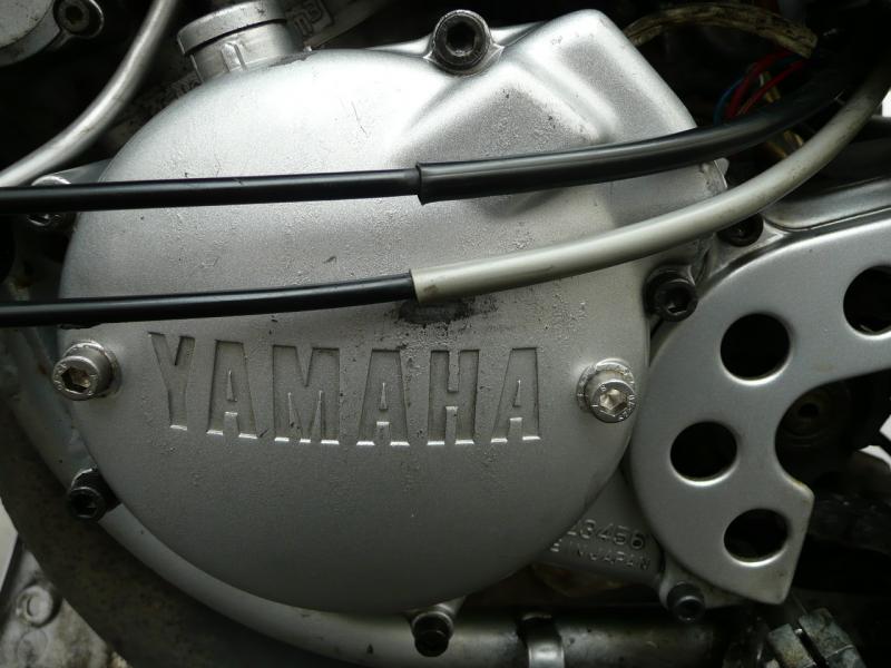

Voilà...J'ai mis des BTR partout et le carénage est remonté....
Ça marche du tonnerre !!!!!
