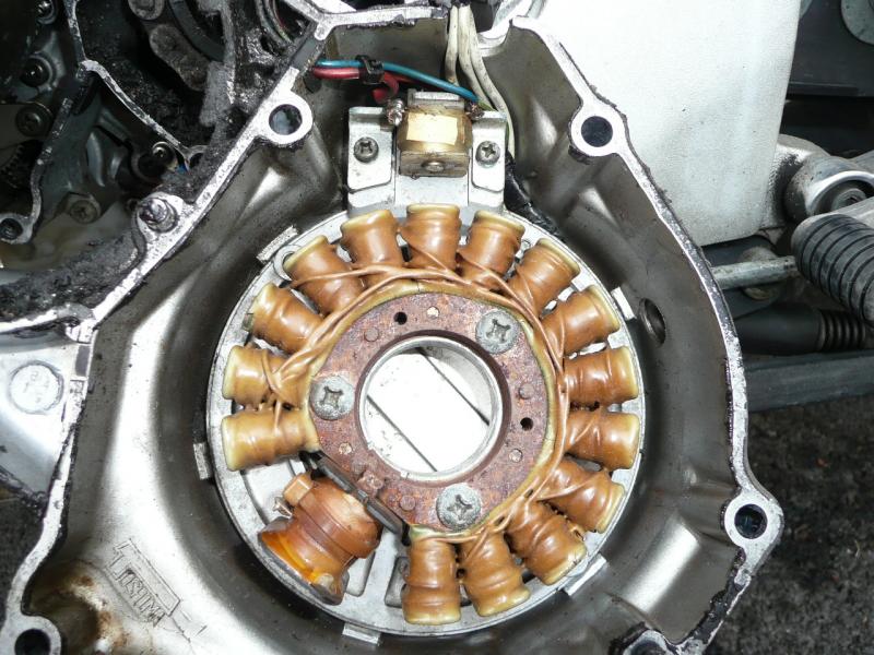

Re.....Bilan trés positif Hugoain puisque la moto semble monter à nouveau dans les tours au point mort (plus de 11000 T/mn sans soucis) , je n'ai pas eu le temps d'aller l'essayer mais , ça va être pour aprés manger....

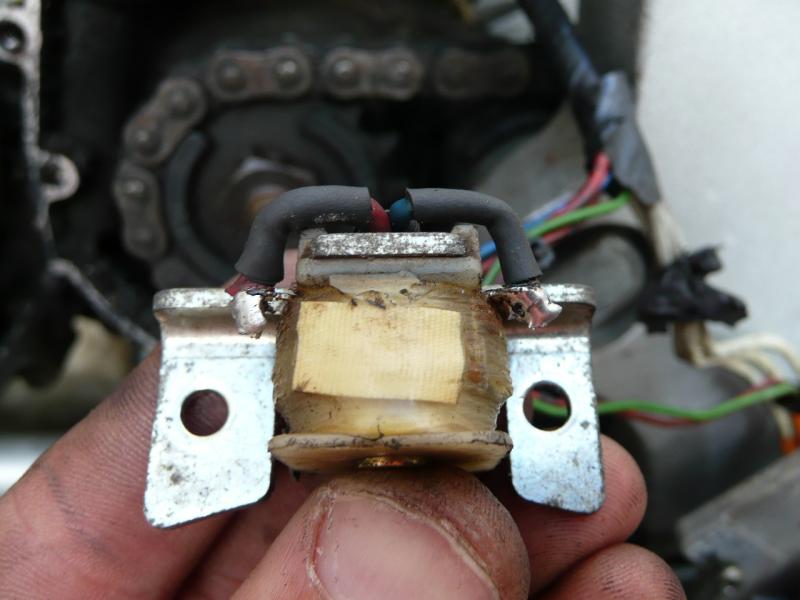

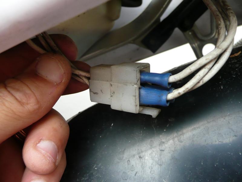

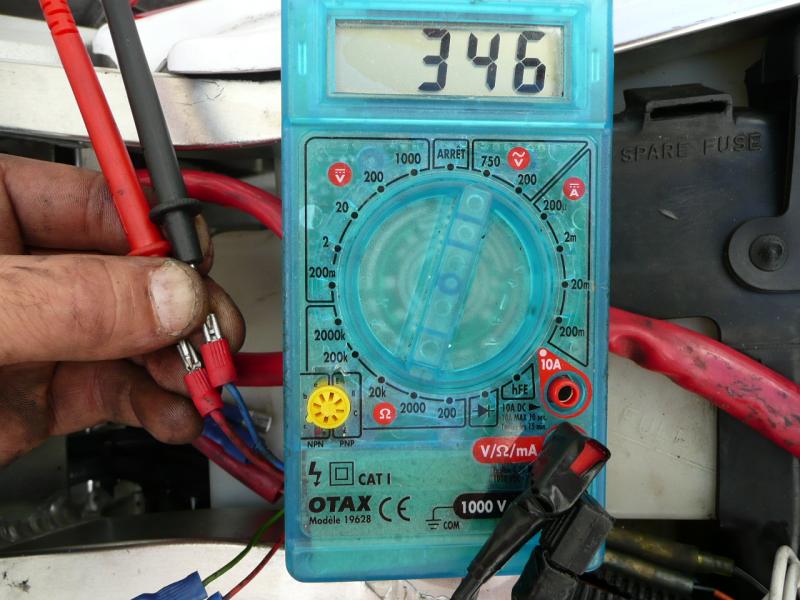

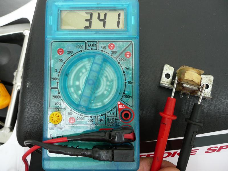

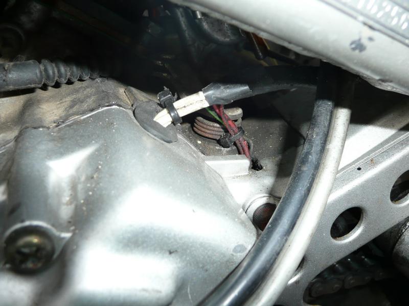

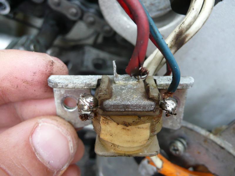

Les fils du capteur étaient partiellement arrachés ou du moins mal soudé , j'ai mesurer le capteur seul et la valeur est dans la fourchette (341 Ohms) , j'ai repris les soudures et ça semble bien mieux....

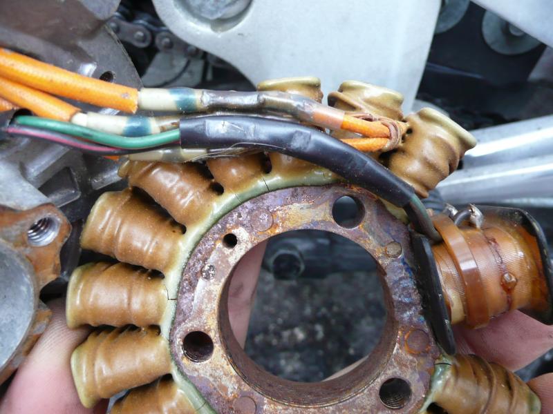

Au vu des têtes de vis et des fils blans qui sortent du carter , je pense que ça déjà été ouvert.....

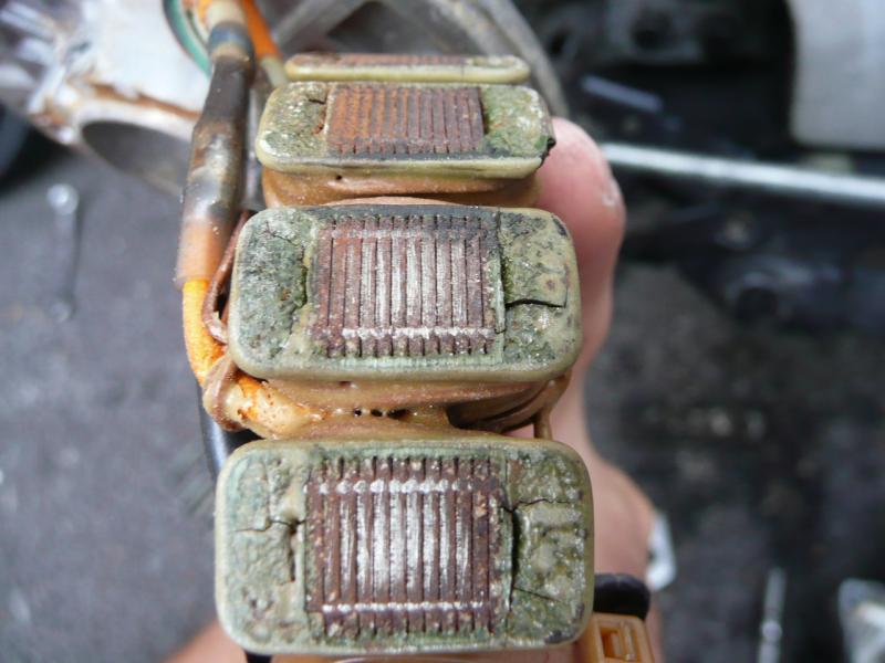

Les bobines n'ont pas belle figures ?
@ toute à l'heure et bon appe....
Sam 2 Oct - 11:24 (2010)
effectivement ta bécane a pas mal était bricoler Confused  tu vois que mon diag était pas mauvais quand je te parlai des fil est soudure Mr. Green
tu a un capteur ancienne génération en 33 mm d'entraxe Wink  sinon maintenant il est parfaitement dans la norme Exclamation

J'allais oublié le meilleur......Voilà la valeur en haut....
Sam 2 Oct - 11:30 (2010)
T'avais vu juste Hugoain !!!! Si c'est ça , je ne saurai pas du tout comment te remercié...Je file manger et j'eesaye ça , j'ai hate et je ne sais pas pourquoi , je le sends plus que bien......

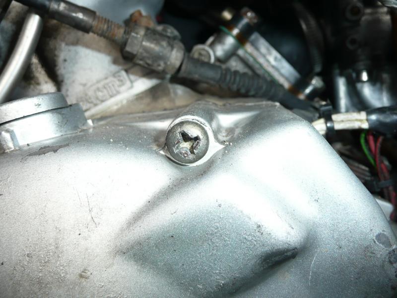

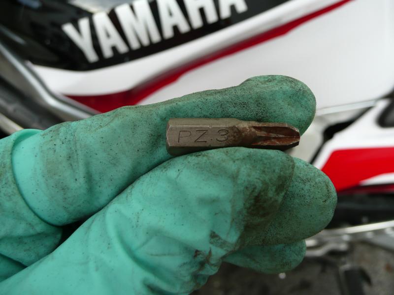

pour l'embout tournevis tu a utiliser un PZ3 ces un PH3 qui convient Wink

Je sais que c'est pas l'embout que tu recommandais Hugoain , mais ça a bien marché quand même......
