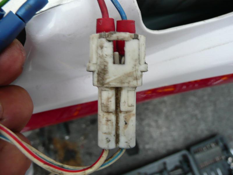

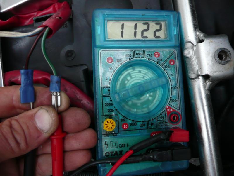

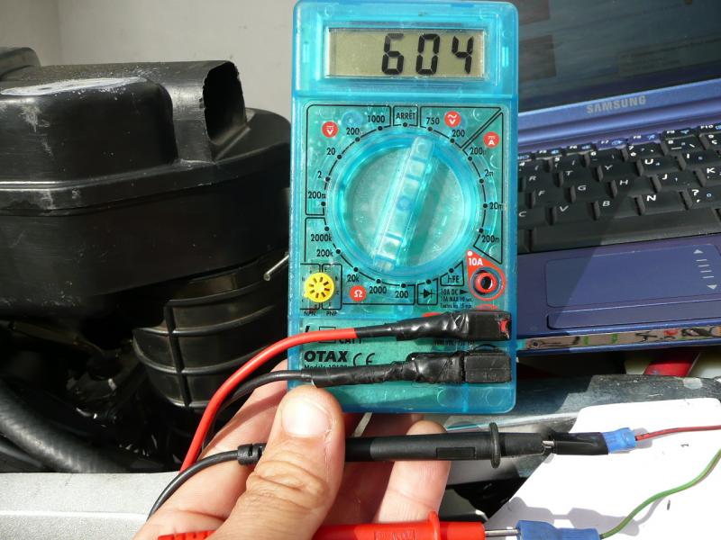

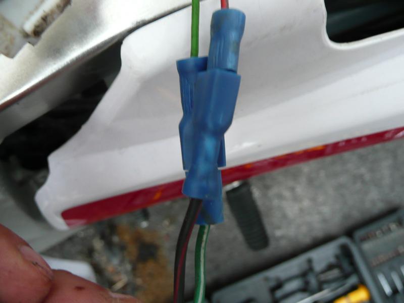

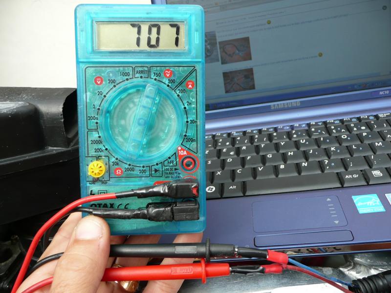

tes 2 premiere photo me semble bizarre la deuxiéme ou tu teste les fil rouge est bleu ces bien les 2 cosse qui vont dans la grosse fiche blanche ou il y a les fil blanc/rouge est blanc /bleu Question  déja la valeur semble trop éleveé tu a 707 ces maxi 420 en fait entre 280est 420 cette valeur trop élevé est peut-étre le signe d'une mauvaise conexion vers le capteur d'allumage Exclamation
l'autre photo ou tu a 604
ces bien les fil qui sont relier a la fiche ou il y a les fil noir/rouge est vert/blanc si ces oui la mesure est bonne pour ca Exclamation
