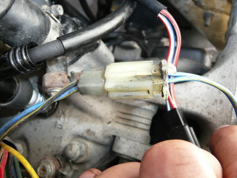

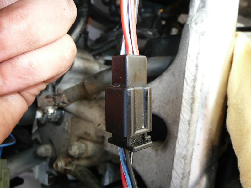

Bonjour....Je viens de passer 3H00 sur la moto.....J'ai mis du 3 en 1 dans toutes les masses et les connecteurs que j'ai pu trouvé (y compris ceux sous le selle) , certains étaient légèrement oxydé (vert) mais sans plus.

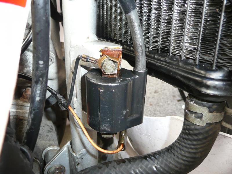

La bobine ne tenait que par une vis de 8 (la supérieur) l'autre était complètement dévissée.

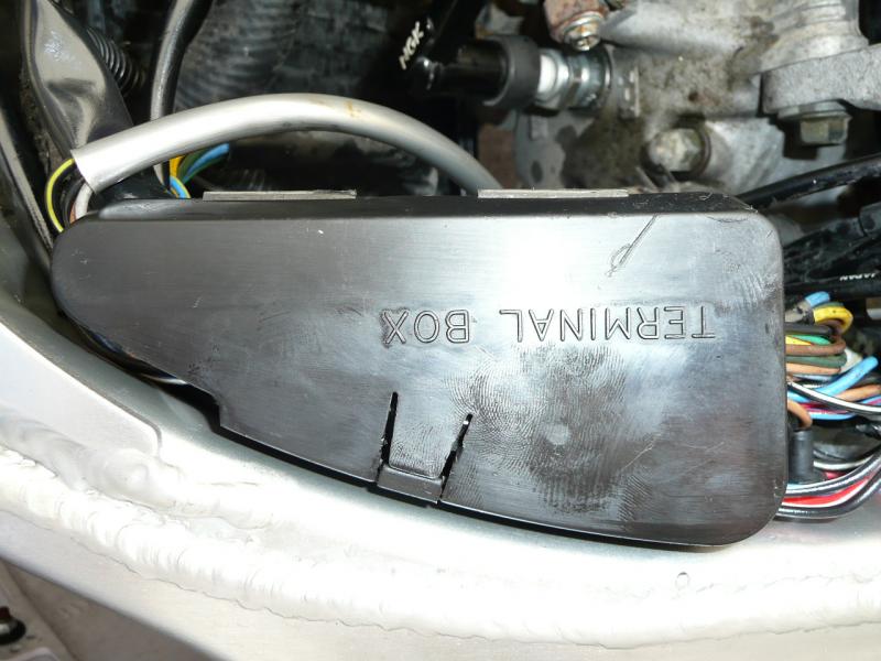

La Terminal Box ne tenait que par un clip , j'ai bien tout remis en place.
Pour ce qui est du test des fils , je n'ai pu testé que le câble antiparasite car c'est un peu flou et j'ai trouvé une valeur de 7 et des poussière au lieu de 13 d'aprés ce que tu as écris Hugoain !

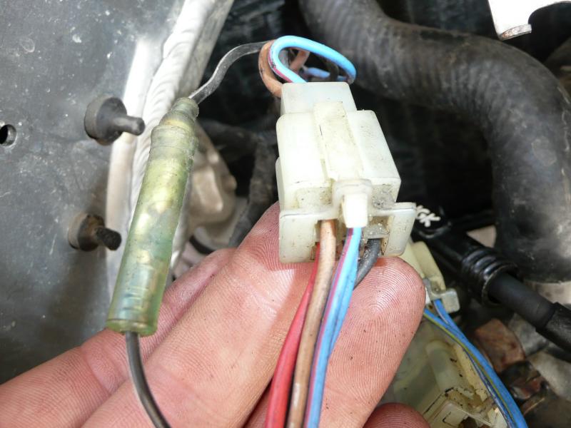

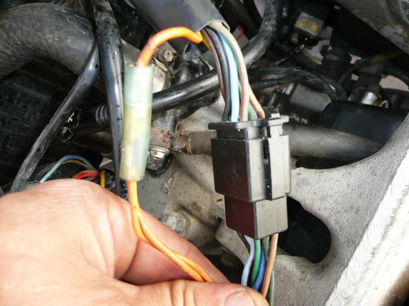

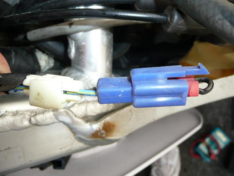

> c quoi cette cosse(blanche) ! sur la connexion bleu qui est chuinter ??

pour l'antiparasite si tu a fait le test entre la masse de la bobine est la ou l'on met la bougie tu devrais trouver plus de 7 Exclamation soit tu a un capuchon de bougie sans resistance déconseiller a loing terme sa peut avoir des répecution au niveau du cdi .
ou soit la bobine a un soucis regarde le topic que je vient de faire le controle des élément est assez simple

Pour la cosse blanche , elle était comme ça quand je l'ai eu , je pense que la personne avait mis cette cosse pour chunter les fils ( sans doute de la béquille ?) mais n'y arrivant pas de cette façon , elle a mis deux cosses a l'extrémité !
