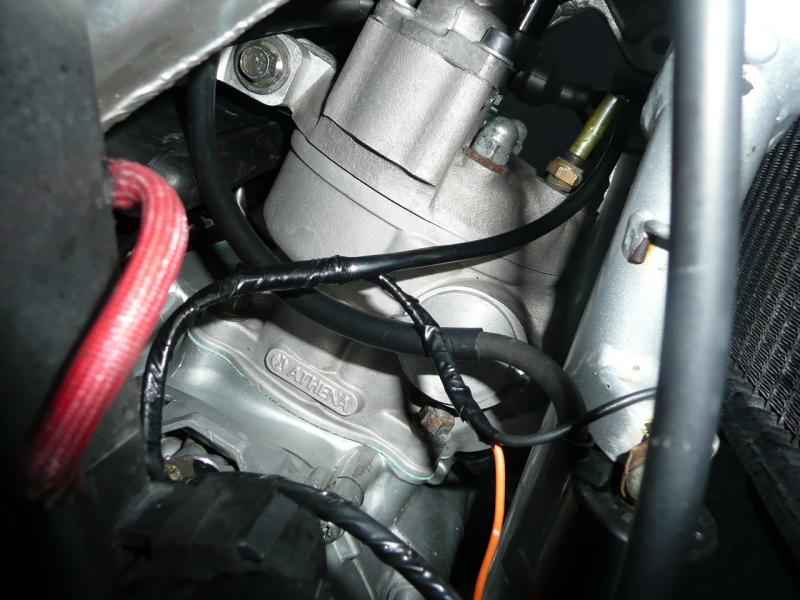

en fait démonté ces la bougie qui tient le dome Exclamation sinon bougie démonté le dome tombe presque tout seul Exclamation
vérifie si ton piston est plat j'ai un doute avec les photo Exclamation
car la zone de squish de l'athéna semble en pente alors que celle d'origine a part les 3/4 premier milimétre qui corresponde au chanfrein du tour du piston , sinon aprés ces plat .
si cela se trouve tu pourrais faire rectifier au tour ta culasse endomagé pour lui donner la forme de l'athéna mais le volume final risque d'étre différent Confused

C'est exactement ça , c'est uniquement la pression qui tient le dôme en place et dans mon cas , c'est parce qu'il était collé a la pâte joint bleue qu'il tenait....
Je viens tout juste de rentrer de chez Yamaha ou ils ont démonté le dôme pour s'apercevoir qu'il n'était pas pile poil sur le centrage , du coup ils ont viré la pâte bleue que j'avais mis en périphérie du haut du dôme en me disant que quand il y a un joint , rien ne sert de mettre la pâte bleue et un p'tit coup de marker pour être sur de bien aligner tout ça au montage..J'en ai aussi profiter pour resurfacer la culasse d'origine au cas ou......
Je mange un p'tit bout et je m'y colle car demain ils annoncent la pluie......
Je prends le maximum de photos pour te dire Hugoain....
Bon ape et @ toute
Sam 8 Jan - 13:03 (2011)
Bonsoir....La culasse est remontée  Okay (un premier serrage en croix à 14 puis j'ai fini à 22).J'ai pris mon APN mais quand j'ai voulu faire les photos je me suis rendu compte que la batterie était vide Rolling Eyes donc pas de photos....J'ai roulé environ 40 kms , premières impressions :
Manque de puissance dans les accélérations à bas régime par rapport à avant Sad sinon plus de fuite niveau valve  Laughing et niveau liquide de refroidissement stable Laughing

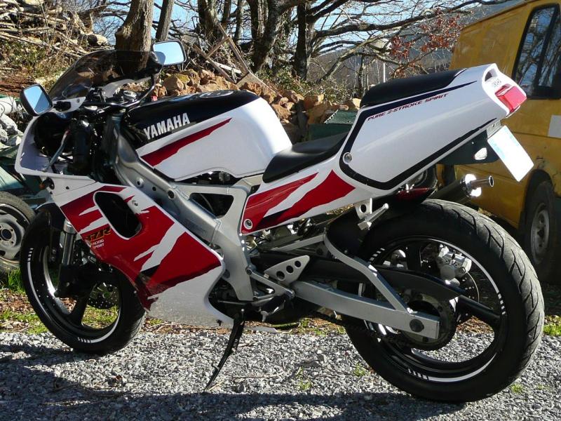

Carénages remontés , demain nettoyage complet , pose de liserets sur les jantes et séance photo pour la vente.....

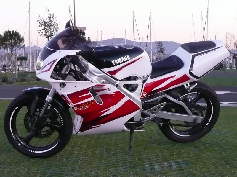

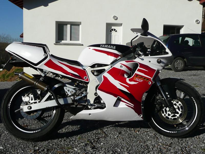

Je viens de finir mes liserets et le résultat est plus que génial (pour moi)  , série de photo dans l'aprés-midi avec un temps estival .....@ toute
Dim 16 Jan - 13:36 (2011)
Voilà....Toute propre , juste les auto-collants "yamaha" qui sont parti sous la pression du karcher (j'en ai commandé 2 autre).....
Dim 16 Jan - 18:41 (2011)
Okay  elle est nickel Okay Okay Okay
Lun 17 Jan - 08:42 (2011)
vraiment reussi  tu veus pas en profiter apres tout les efforts Question
Mar 18 Jan - 19:58 (2011)
Merci......Je vais en profiter le temps que je trouve un éventuel acheteur...lol.....Si j'arrive à la vendre.....lol......
