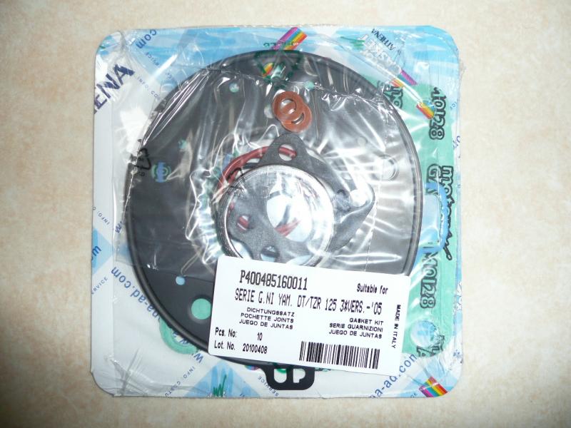

déja une réponse Wink  la qualité de la matiére au centre semble différente donc méme si la photo est pour un kit 170 je pense que le plus sage est de prendre la pochette spécial du kit Wink
bon la raison est trouver Wink en fait le cylindre athéna est plus court que l'origine donc il faut obligatoirement monter le joint du kit + épais Wink sinon risque de déto percage piston différence 0,5mm environ  squish orrigine 4fl 1,1mm  la en théorie on tombe a 0,6 donc danger est perte d'allonge du moteur
sinon ta pochette pour éviter d'aller négocier chez yam pour qu'il te la reprenne  je vais en avoir besoin d'une si tu veux je te la rachéte donc 28 + port  soit 33 euro 60 environ Exclamation

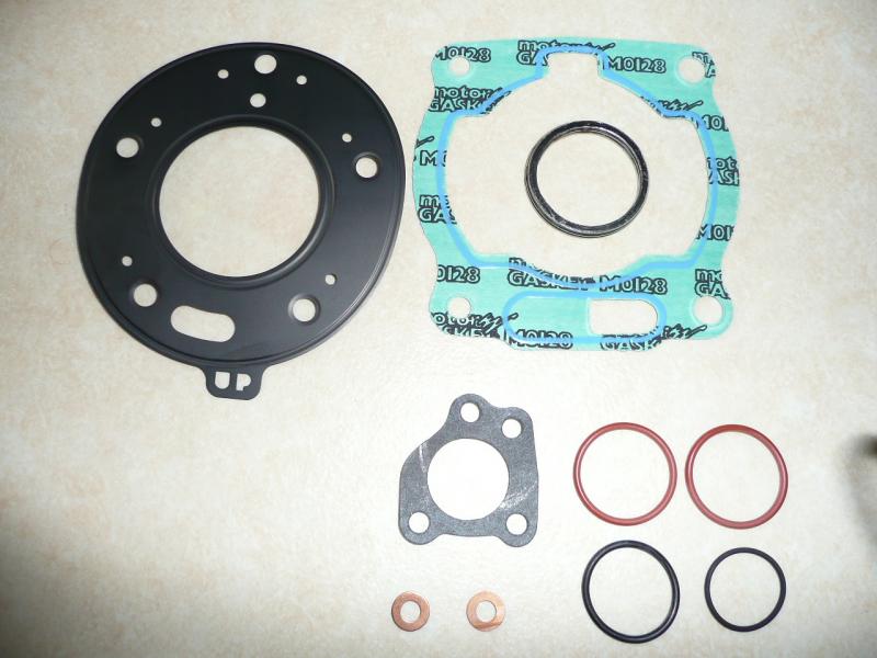

Les joint sont bien plus épais que ceux d'origine (tant le joint d'embase que celui de culasse)...
Je dois les rappeler pour savoir qui va ou ?
Jeu 30 Déc - 13:23 (2010)

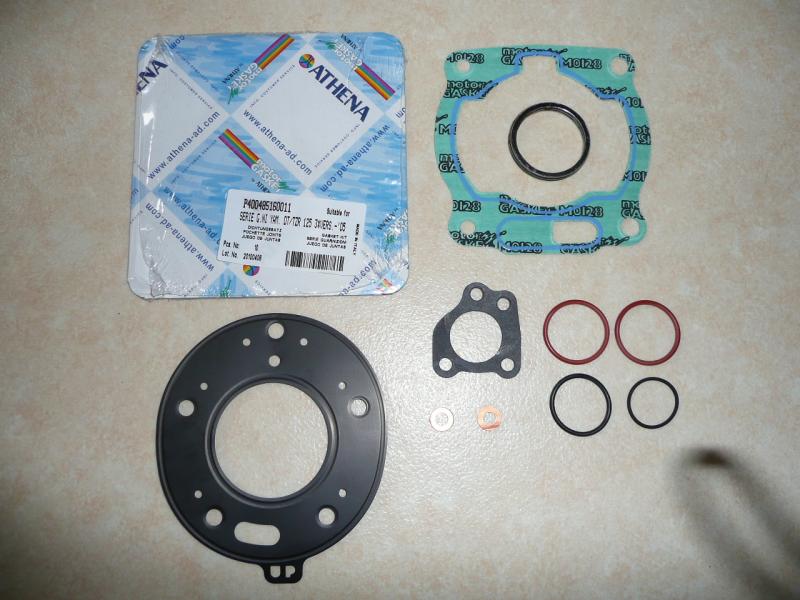

j'ai eu un doute Exclamation  je croyait qu'il t'avais pas envoyer la bonne Exclamation
car sur le site on vois la ref p400785160004 Exclamation
est la ces une p400485160011 Exclamation
mais df'aprés le site athéna ces bien ca ouf
http://www.athena-ad.com/kits/7492?coupling_id=101708
Jeu 30 Déc - 16:37 (2010)
Oui , j'ai eu un gros doute aussi car le joint de culasse est une copie conforme de l'origine hormis l'épaisseur et les recherche que j'avais faite montrer un joint un peu différent......
