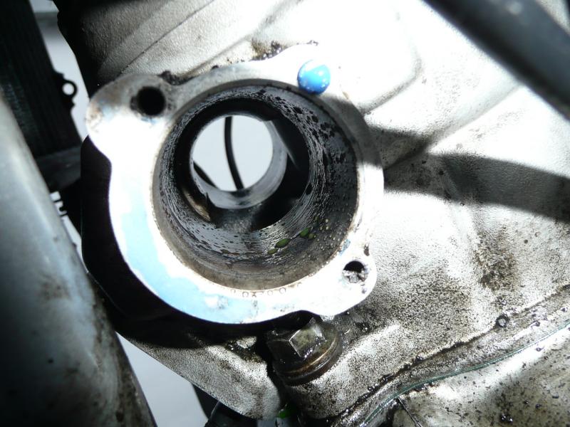

le joint (le truc orange ) la il est a l'endroit , la pression passe dans la gorge est c se qui fait étanche si biensur je ne dit pas de connerie !!

Demain je démonterai tout carrément pour voir si il y a un soucis de ce côté....

Bon be , j'ai plus de liquide de refroidissement dans le radiateur , j'ai sorti la grosse durite et il n'y a plus rien qui coule !!!! Je viens de relire un peu ton lien Hugoain (pas les 22 pages) et il aurait mis un joint juste pour dépanner que son mécano de précision lui à donner et je pense que ça a du rester comme ça......

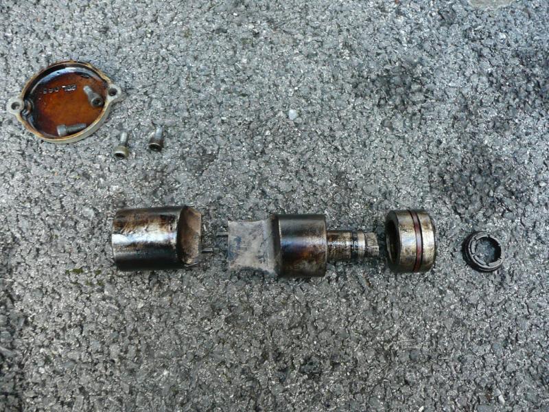

démonte la culasse pour la valve coté droit tu démonte le cache qui fait palier il y a une vis allen BTR de 4 pour la desserer bloque la valve avec un manche de tournevis bois ou plastique Exclamation
pour faire cette opération met le piston au pmh de facon a fermer la lumiére d'échapement la raison 2 petit pion relie les 2 partie de la valve faudrait pas qu'il tombe dans le moteur Exclamation
aprés par le conduit d'échapement tu pousse la demi valve coté droit pour la sortir puis coté gauche le joint orange va venir avec mais si tu arrive a sortir le joint orange sans démonter la valve ces aussi bien Wink

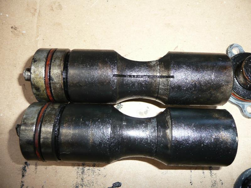

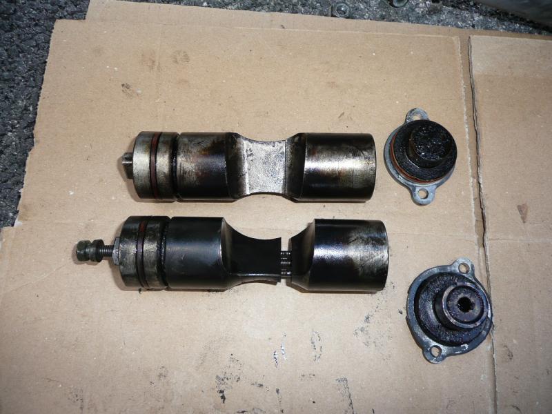

Bonjour....Je n'ai pas déculasser mais j'ai dévalvé ....Le joint orange était bien à l'envers et il y a bien une grosse présence de liquide de refroidissement  ,  je pense que c'est ça qui m'empêche de démarrer électriquement à froid.....!!!!! J'ai fait la même opération sur mon ancien cylindre et les valves semblent identiques a un détail prés , il y a une rainure sur la valve qui est monté sur le kit athéna !!!! Penses tu Hugoain que je puisse monter mon ancienne valve qui n'a pas cette rainure ? J'attends ta réponse pour savoir laquelle je dois bien nettoyer...Merci

la rainure je me demande bien a quoi elle sert Exclamation
je te dirait oui est non Mr. Green
méme si les valve semble parfaitement identique  a voir la photo il semble y avoir une légere différence sur ce que je dit  aprés Arrow il y a une chose qui peut différé ces la distance entre la partie creusé de la valve forme du piston est le piston .
je sait pas si le kit athéna est une copie précise du cylindre yam .
si la distance entre le logement de la valve est le piston est légerement différente tu risque soit valve fermé avoir le piston qui frotte la valve ou au contraire une distance trop grande Exclamation
tu peu juger en intervertissant les 2 demi valve Exclamation
