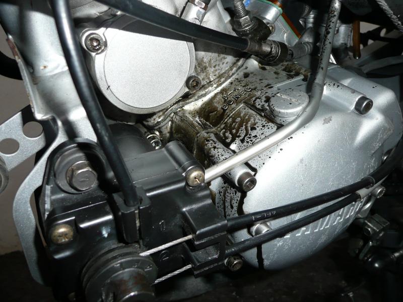

Un aller /retour au boulot (15 kms) et voilà ce que ça donne.......

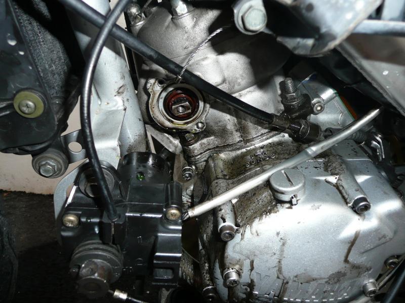

ca fuit d'ou Question  du couvercle de valve Exclamation
Lun 13 Déc - 18:06 (2010)

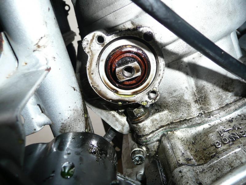

Ca fuit pas au niveau du couvercle tenu par les deux vix btr mais ca fuit de la partie qui est fixée le cylindre ou il y a la poulie de la valve (il doit manquer un joint non ?)......

il doit y avoir un gros joint spy orange derriére la poulie ces lui qui fait l'étanchéitée Exclamation

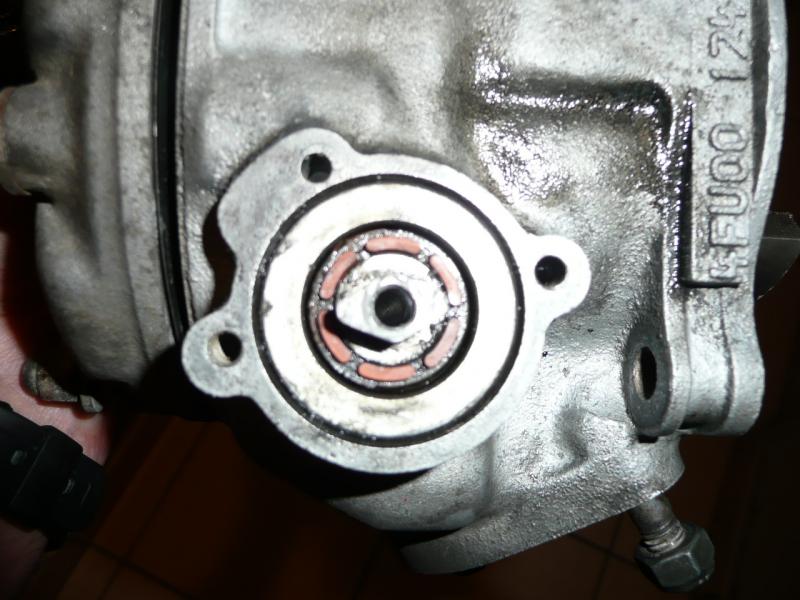

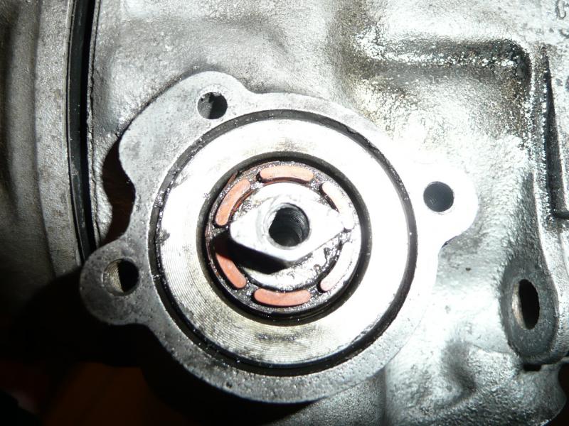

Me revoilà....Donc j'ai bien comme un bruit de fuite échappement et ça vient bien de la partie qui est fixée sur le cylindre....J'ai bien le joint orange mais il y a un peu de jeu sur la partie rectangulaire et non en losange ou vient se mettre la poulie à l'aide du boulon de 10....
Ce qui m' inquiète c'est que j'ai un mélange huile/liquide de refroidissement ?
De plus j'ai cassé la poulie en remontant les câbles (heureusement j'ai celle de l'autre cylindre) mais je pense que je vais devoir racheter un câble pour le logement 2 car le réglage ne peut se faire qu'avec un câble plus long et neuf.....

est -ce que la valve bouge si tu force de haut en bas jeu vis a vis du joint Exclamation
liquide de refroidissement il y a une couille au niveau du joint de culasse ou du joint entre le dome de la culasse est la culasse elle méme en 2 partie sur le kit athéna Evil or Very Mad
ton niveau de liquide de refroidissement a du descendre ouvre le radiateur Exclamation
Sam 18 Déc - 18:20 (2010)
 J'ai bien du jeu dans la valve autour du joint !!!!! Je ne vais pas pouvoir récupérer celle d'origine vu que c'est un kit athéna ? Le liquide de refroidissement est bien descendu !!!!

si moi pas dire de connerie le joint et a l envers
Sam 18 Déc - 19:10 (2010) Visiter le site web du posteur MSN
C'est différent sur mon ancien cylindre donc aucun moyen de vérifier ?
