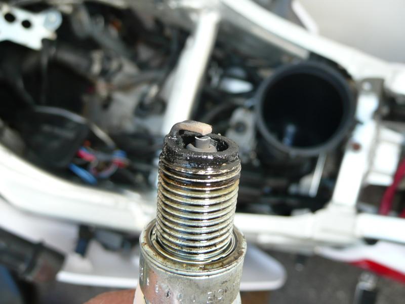

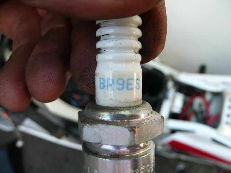

ta bougie démonté les electrode est la porcelaine son de quelle couleur Question
tu peu faire une photo de ta bougie enfin pas la neuve car elle ne sera pas coloré , ta tzr elle a combien de km sait tu si le piston a déja était changer ect-ect Exclamation

Bonsoir.....Voilà ce que j'ai pu faire , j'espère que ça te va.....
Mar 14 Sep - 17:37 (2010)
ta carburation semble a peut-prés correct Exclamation

mais si a 24000 km ton piston est d'orrigine ces largement temps de le changer méme si il semble en bon état ta bougie sur la photo on voit quand méme sur le tour de la calamine alors que le reste est ok .
