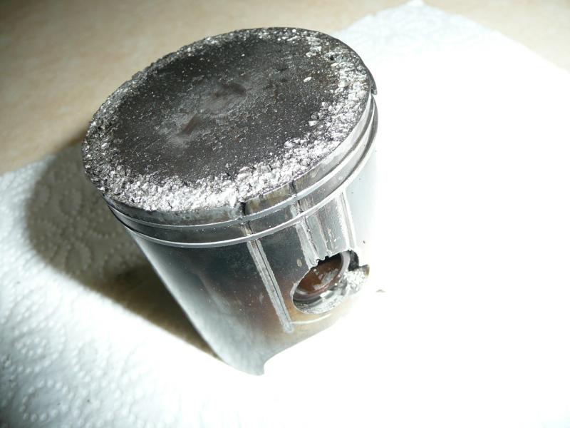

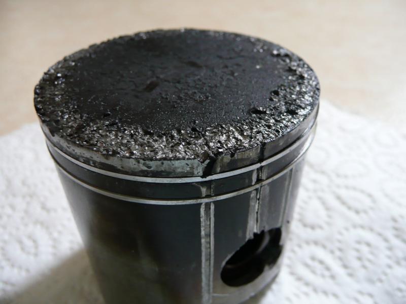

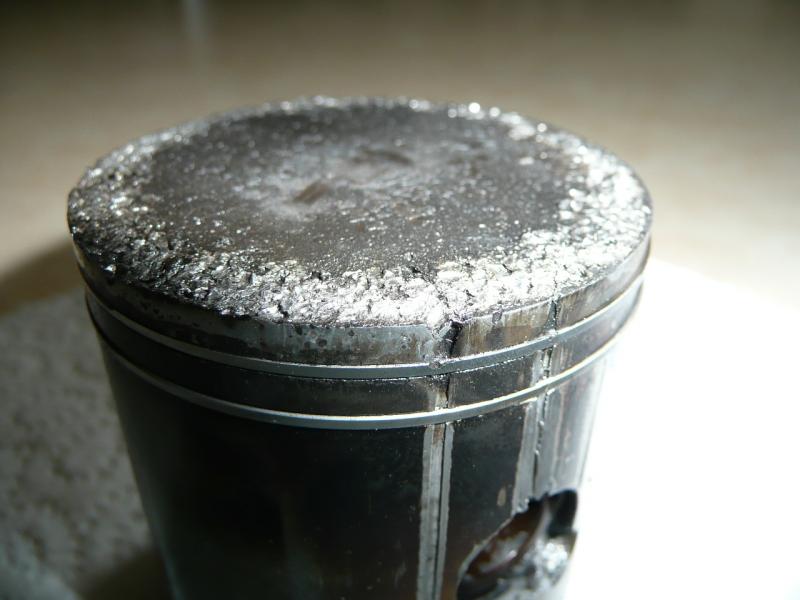

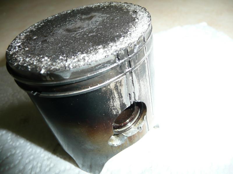

Voilà le désastre !!!!!

aie aie aie!!! ca a morflé sec!!

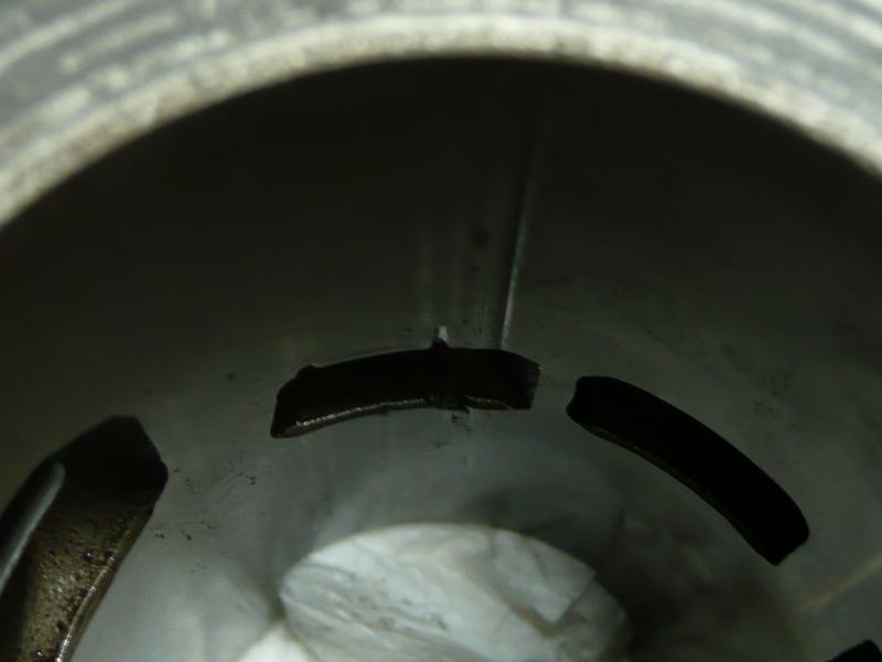

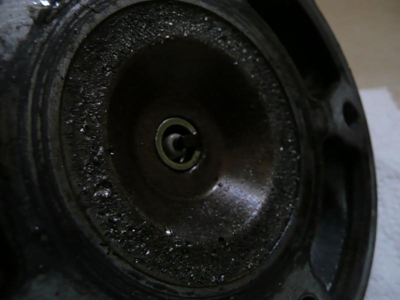

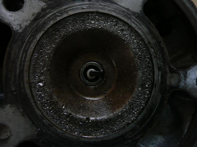

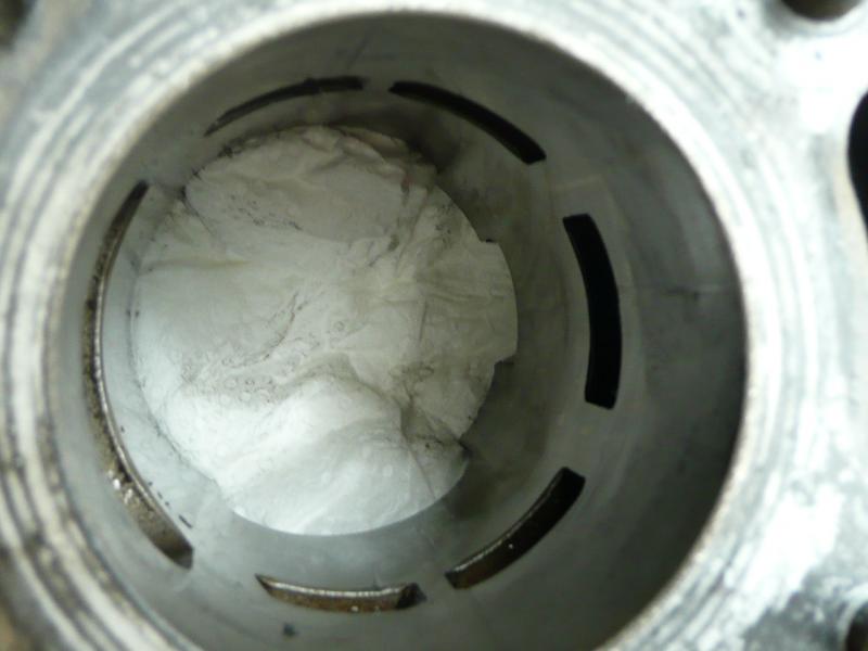

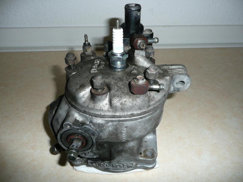

La moto est dehors car j'ai pas de garage , j'ai pris soin de bien protéger le bas moteur à l'aide de chiffon tout propre recouvert d'un gant latex , elle est bâchée , et normalement bien protégée pour rester un petit moment histoire de trouver une solution , mais j'ai bien les boules......Je suis en contact avec Bosco donc @ suivre......
Dim 24 Oct - 18:43 (2010)
ces pour cette raison au vu de la guelle des élément Sad Crying or Very sad Sad Sad
je me demande si un bout de roulement de vilo a pas laché est a fait ces dégat Exclamation
la solution d'un moteur d'occase dont on connait la provenance me semble la solution la plus économique

on pourra dire que t'auras u la total!!! ta pas de bol avec cette machine!!
Dim 24 Oct - 19:03 (2010)
Tu penses Hugoain que ce serait un bout de roulement à l'origine ? En démontant il n'y avais plus que cerclip an niveau de l'axe du piston....De toute évidence , le bas moteur à peut être quelque chose et effectivement investir 600 € pour avoir d'autres soucis lié à des reste , ça me ferait bien mal !!!! Quand c'est fait , c'est fait......Si tout va bien , je devrai prendre le moteur de Bosco (faut voir si financièrement ça passe car beaucoup de frais ce mois ci).....

hummmm un bon serrage  !!!!!!!!!!!!!!!!!!!
manque d huile d huile et ou trop pauvre
bonne mécanique
