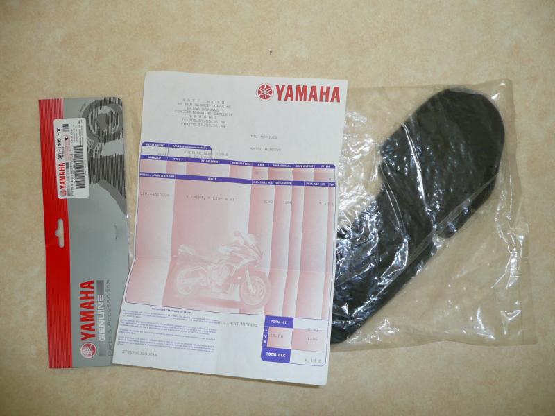

Tout est démonté , demain matin nettoyage et remontage dans l'aprem......
Je reviens de Yamaha ou j'ai donc pris le filtre à air qui , à ma grande surprise ne m'a couté que 6,49 € TTC !!!! C'est moins cher que sur ce que j'ai pu voir sur le net......
Les clapets ne sont pas super top et je vais devoir aussi les changer (une lamelle est bien abimée et l'étanchéité n'est pas parfaite) , a voir donc....

tu n'aurais pas nettoyer ton filtre a air a l'essence parce que ca y ressemble normalement c'est eau et savon vaisselle , bien secher et huile pour filtre a air ( perso en bombe ) ?
