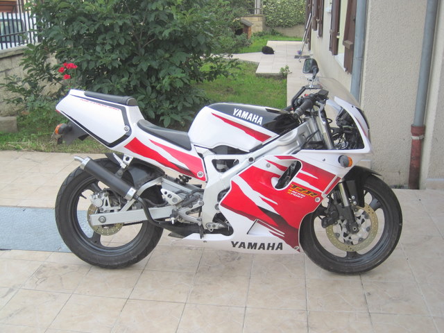

Bon finalement, j'ai laissé tombé l'idée de la passer en street car ca me revenait trop cher et trop galere (je suis pas un gros bricoleur).
J'ai reussi a passer les bracelets au dessus du té de fourche en remontant d'une dizaine de centimetres la fourche au dessus du té.Ca donne une position bcp plus confortable.J'ai du modifier légerement  la tete de fourche et la bulle car impossible de la remettre avec les bracelets remontés. Le seul petit probleme c'est que cette modif a eu pour resultat d'abaisser la moto vers l'avant.Je voudrais savoir si ca nuit a ma securité.

Bon j'ai enfin reussi a tout bien remettre.Apres quelques petites modifs:
 - Les bracelets remontés a 5-6 cm au dessus du té de fourche, je pouvais plus remettre la tete de fourche.Je l'ai donc adapté en decoupant sur les cotés de la tete de fourche et de la bulle l'espace necessaire pour ne pas bloquer le guidon.Il me reste plus qu'a trouver un truc pour cacher les bords decoupés
 - Du coup, les retros on été decalés (en fait, j'en ai mis qu'un seul pour l'instant).Afin de les refixer sur le support en metal qui part de l'avant du reservoir, j''ai utilisé des tiges filtées. faudrait que je les recouvre d'une gaine pour pas qu'ils prennent la rouille.
 - Apres pour renforcer les bracelets (qui desormais ne sont plus sous le té de fourche mais dessus a environ 5 ou 6 cm), pareil j'ai utilisé des tiges filtées  que j'ai vissé du té aux bracelets.
Je controle regulierement toute la nouvelle visserie pour voir si tout tient bien et pour l'instant ca va.
Pour la conduite c'est cool, beaucoup plus confortable rien a voir avec la position d'origine.Par contre c'est vrai qu'on va moins vite et qu'on se prend tout le vent dans la tronche.A 140 , avec mes 60 Kg, si je lache une main je m'envole de la moto! Pour depasser les 140 il a fallu que je me penche bien en avant et je me suis contenté d'un 160.Honnetement ca me suffit largement car d'habitude je roule pepere, 110-130 ,j'ai pas envie de filer ma tune a sarko.
Niveau reglages je galere un peu avec le carbu, a l'arret je suis obligé de laisser le starter ouvert sinon le moteur cale.Le week end prochain je demonterai le carbu pour nettoyer les gicleurs car j'ai essayé de faire le reglage air eau et ca change rien.J'en parlerai dans la rubrique mecanique si j'arrive a tout régler.Sinon, franchement, bonne becane! et moi qui voulais la revendre...

voila la tof
