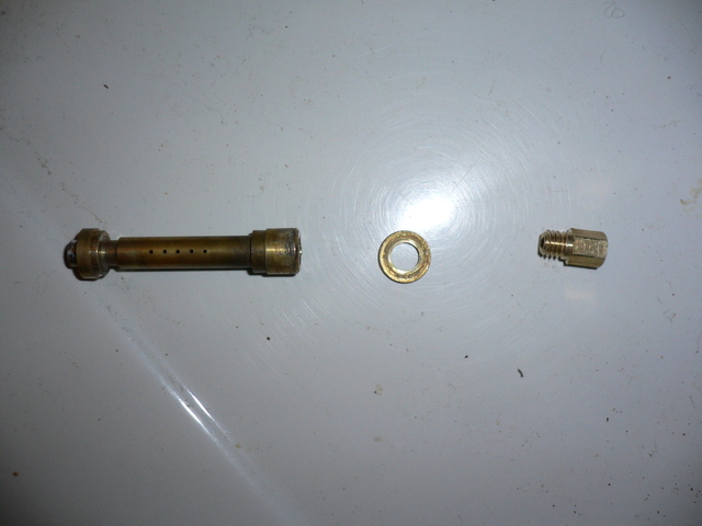

Message préparation de mon moteur 4 fl Répondre en citant
savez vous ou je pourrait trouvais cet pu.... de rondelle qui se trouve entre le puits d'aiguille et le gicleur
car je vient de la perdre je les remplacer par une autre sa marche mais bon
je préférerai en remettre une faite pour car je ne c pas les dimension exacte
Mar 15 Juin - 20:33 (2010)
c est la rondelle emulsioneur si je ne me trompe pas
Mar 15 Juin - 22:17 (2010)
peut ètre si tu le dit mais je c que s'en cette rondelle sa marche pas
Mer 16 Juin - 06:08 (2010)
