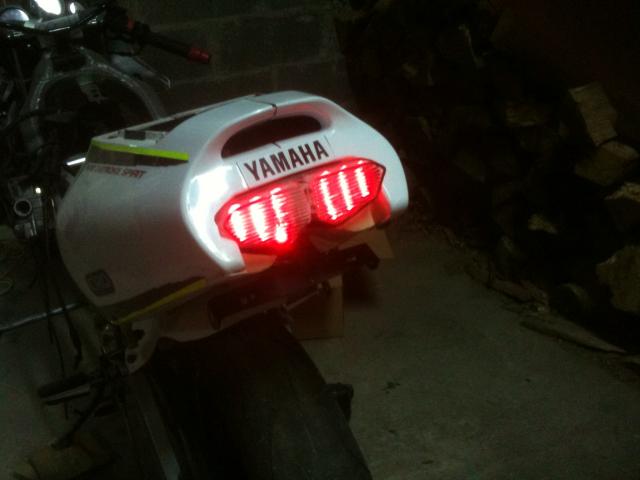

bon les petite bricole faite c dernier temp en attendent impasiamant mon cylindre et roulement de vilo
adaptation du feux arrière
fabrication d'un cache pour mettre sous le feux
manque plus cas peindre avec quelque finition

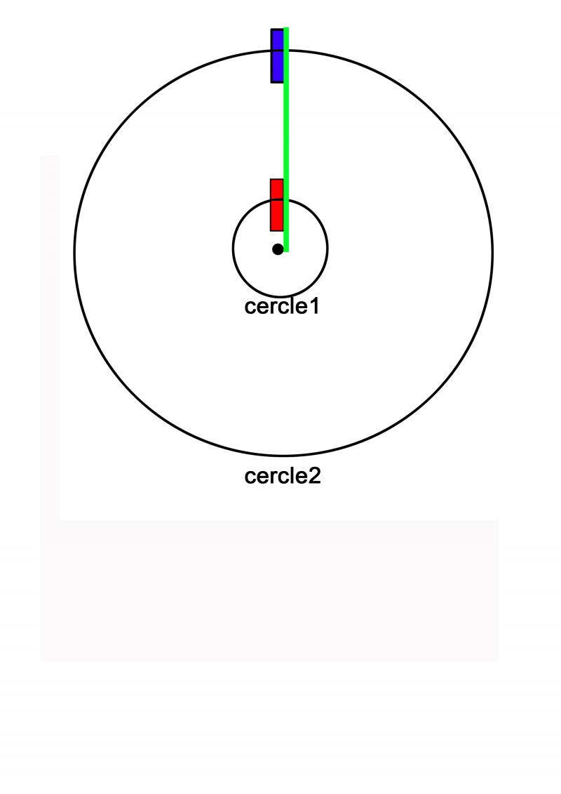

hummmmm, il faut qu'elle soit au plus près de l'axe de rotation ....... sinon ça rafraichi très très lentement ( pas assez d'infos pour ...)
Mar 25 Mai - 23:20 (2010)
Message préparation de mon moteur 4 fl Répondre en citant
a bon ravie de l'apprendre donc on vas utiliser la technique de yoyo
mais un truc que je comprend pas qui soit au prés de l'axe ou prêt du pneus quand la roue fait un tour c pareil en haut comme en bas elle fait qu'un tour
Mer 26 Mai - 06:25 (2010)
ce n'est pas une question de tour mais de distance parcouru , pose le probleme sur papier ca devrait etre vite evidant Okay
Mer 26 Mai - 12:25 (2010)
distance parcouru dans un temps donné  Wink
Mer 26 Mai - 13:24 (2010)
excusez moi mais je suis pas trés bon en calcul
mais je n'arrive pas a voir le raport de la distance sur la roue du capteur
Mer 26 Mai - 23:45 (2010)
je te re-dis que plus tu l'éloignes de l'axe de rotation et moins l'électronique aura de temps pour calculer  ......
si tu veux un compteur qui met 3 plombes pour afficher un changement de vitesse => laisse le comme tu l'a mis
Jeu 27 Mai - 00:32 (2010)
merci pour le boulet du jour !!!!!
mais quand je comprend pas un truc j'essaye de comprendre je fait pas comme certain
"oui oui j'ai tout comprit" et puis y te repose la même question 2 jours plus tard
mais sache pour te faire rire je ne voit pas encore l'affaire mais je vais étudier la chose
mais t'inquiètes si tu le dit je veut bien te croire
Jeu 27 Mai - 19:22 (2010)
bah je rigole, ça m'a fait rire lol
je t'ai dit ce qu'il en est : après chacun vit sa vie Okay
tu sais , après tout j'en ai rien à battre car je sais comment faire, j'insiste parce que je vois que tu n'as pas compris l'explication, après tu fais comme tu le sens
Jeu 27 Mai - 19:52 (2010)
emplacement ou tu la mis ,temps entre chaque donnes : bip ...............................................bip..............................................bip
emplacement que dit toop ,temps entre chaque donnes: bip.........bip...........bip
est ce plus claire pour toi
Jeu 27 Mai - 20:48 (2010) Visiter le site web du posteur MSN
c est indiqué sur la notice ,,,,,,,,,,,,,,2/3 mm de distance maxxxxxxxxiiii pour avoir de bonne info
l emetteur et le capteur
Jeu 27 Mai - 21:06 (2010)
je comprend que des fois c'est difficile de visulise les choses
essaie avec un papier et un stylo et un chrono , tu fais un un point au milieu de la feuille ensuite tu mesure 5mm depuis ce point et encore 5cm depuis ce point apres tu pose ton stylo sur le point a 5mm et tu declenche le chrono juste au moment ou tu part pour faire un cerle complet et tu recommence pour le point a 5cm  a mon avis le chrono va te donne la reponce Okay
Jeu 27 Mai - 21:33 (2010)
666 d'accord et pas d'accord répondez a ma question
si le carré rouge mais 5sec pour faire un tour combien de temps mais le carré bleu sachant qui tourne en même temps puisque y sont relier par
la barre verte (rayon ou bâton de jante)?
donc le bip bip bip devant le capteur aura le tempos devant le carré bleu et le carré rouge?
et pour répondre a yoyo la photo et mal prise le capteur passe bien a 4mm de l'aimant
Jeu 27 Mai - 22:38 (2010)
