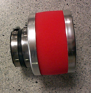

je n'arrive pas trouver de boite a air avec entrée d'air de 64mm

je cherche je cherche je me renseigne je me renseigne mais pas de réponse
beaucoup de personne m'êtes  des filtres dans le genre
mais la part contre je n'y comprend rien dans la dif de tout c truc
moi je cherche un truc qui face 64mm
pour les perf j'en demande pas trop
mais que sa ne me foute pas la merde

mets une boite à air et un filtre  Exclamation
en tout cas tu n'auras pas d'aide de ma part pour monter un truc de merde

oui alors dit moi comment tu ferai toi avec un carbu 32 et entrée d'air de 64mm ?

je ne dirais qu'un mot : manchon
avec ta boite d'origine tu pux fabriquer en collant plusieur diam un manchon pour passer du diam de ta boite au 64 du carbu ,c'est asser simple a faire avec des durite et de la olle neoprene Okay
surtout,garde une boite a air , les cones  et autres c'est pour les branleurs qui adorent passer leurs temps a regle la carb

tu peut aussi trouvé des coude de tuyo en pvc
que tu essaie de bricolé et de faire en sorte que sa aille directement a ta boite a air
il suffit de prendre ton diametre et d'allez chez casto
aprés sa ne reste que de la bricole et je ne l'ai jamais fais
faut faire un racord quoi
j'avais pensez a cette idée comme une autre mais il y avais trop de chose a faire

j'ai un VHSA32 sur mon proto DTR .... il suffit de chauffer avec un décapeur thermique ( au pire sèche cheveux )

fait gaff quand même, le dellorto est big big big coté entrée d'air .... tu vas devoir étirer étirer étirer -> tout doucement et très progressivement !
mais je maintiens aussi que la boite à air est de très loin la meilleurs solution !
